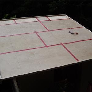

我有两个棚子,出于实际目的是相同的 - 除了一个是隔热和加热的,另一个不是。屋顶的不同之处在于,该工具棚的外部级胶合板的单层为1/2英寸的甲板,从底面可见。Sheed具有相同的胶合板层,在加热区域上没有EP,并且在悬垂的外部有2英寸的空隙。在上面是另一层胶合板作为屋顶基板。绝缘的棚子在拱腹表面上生长了浅绿色的涂层,该工具棚从未做到。

          回顾构建的旧照片,我只是想起,天花板胶合板随着sheed的拱落在sheed上的延伸是桦木GBS。那可能会扮演事物。
