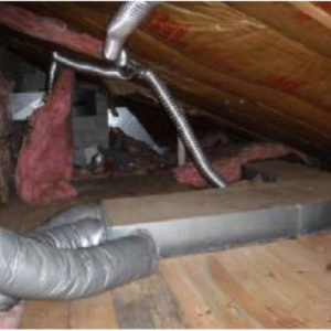

  20. movintomaine||# 20

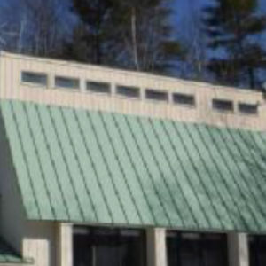

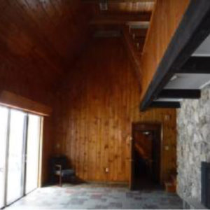

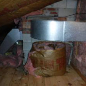

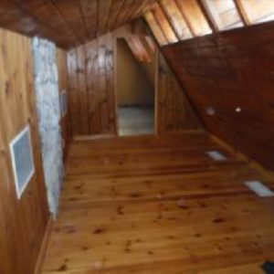

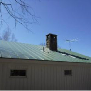

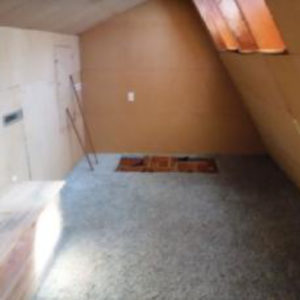

    我在上传照片,我之前应该这么做的。如你所见,屋顶分为两部分。前面的部分非常陡峭,我们没有做任何事情。后面的部分不那么陡峭,这就是问题所在。
    一楼的客厅有一个大教堂式的天花板。我不知道那是怎么隔热的但它在前面的屋顶下面我们现在不处理它。
    阁楼在后屋顶下面,被分成两部分。前半部分完成(木房)和部分完成(刨花板房)。窗玻璃显然是用来通风的。刨花板房有一个不绝缘的阁楼舱口(下面是卧室)。这个木质房间与房子的其他部分在某种程度上是连续的,因为有一个陡峭(危险)的楼梯连接它和下面的二楼平台,没有遮挡。
    阁楼的后半部分与前半部分被一堵墙隔开,并有小的通道门。正如你所看到的,里面有一个壁炉烟囱和各种管道(目前没有使用,希望将继续使用——肯定不会有空调通过它们)。
    根据第二个承包商的说法,在两个完成的阁楼房间上面的密闭空间的阁楼绝缘是足够的。里面塞满了棒子他说R值应该高到足以保护它。我不知道这是不是真的。我现在倾向于让它保持原样。
    阁楼的其他部分显然绝缘不当,护套上有木屑,地板没有绝缘/密封。有些地方的通风口太小了,也有点被油漆覆盖了。在某处也有山墙通风口,但我没见过,也不知道它们的情况,甚至不知道它们在哪里。真希望我能再去看看那房子……
    希望视觉效果能比我更好地解释。有了这些信息,你觉得呢?
  21. GBA编辑器
    马丁Holladay||# 21
    破浪,
    那么,我的假设是否正确呢?你所说的“木房”和“刨花板房”都在房子的保温层内。
    而你所谓的“阁楼的后半部分”——大概就是那个有所有管道的区域——是你需要建议的地方吗?
    ——马丁Holladay
  22. movintomaine||# 22
    是的,完全正确!我假设这两个完工的房间是可用的(除了刨花板需要用石膏板替换),至少现在是这样。我不想拆散他们。
  23. GBA编辑器
    马丁Holladay||# 23
    破浪,
    你想要这个房间——“阁楼的后半部分”——在你家里的热包层里面还是外面?从照片上看,最初的建造者似乎不确定如何回答这个问题。
    ——马丁Holladay
  24. movintomaine||# 24
    是的,这是个好问题。我没有什么偏好。我们不会用那个区域做任何事情所以它肯定在热包络线之外。然而,我不能100%肯定天花板会完全密封,因为我自己没有做,也无法检查他们的工作。
    如果把它保持在热包层内就像直接在外壳上喷几英寸的闭孔喷雾泡沫一样简单(不做任何其他事情),那么就会好得多。越简单越好。如果价格更高也没关系,只要我们能负担得起。
  25. GBA编辑器
    马丁Holladay||# 25
    破浪,
    最好将房间保持在室内的保温层内。
    1.如果你想在屋顶护套的底部安装泡沫喷雾,闭孔泡沫喷雾比开孔泡沫喷雾更可取。
    2.如果你的目标是R-49全绝缘,你将需要至少R-25的喷雾泡沫(约4英寸)和大约R-24的蓬松绝缘安装与固化的喷雾泡沫直接接触。
    3.如果这个房间有任何垂直的外墙(在墙外有壁板),这些墙需要绝缘。这种绝缘类型可以是通常安装在高档框架墙上的任何类型的绝缘。
    4.如果屋檐附近有任何通风通道,确保这些通道用喷雾泡沫密封。你想要你的外部信封是密封的,如果可能的话。
    5.既然这个房间在你家的热膜内,它就和其他房间一样。它不需要像阁楼一样通风,因为房间是你室内环境的一部分。
    ——马丁Holladay
