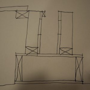

          在混凝土中留下的唯一的东西是1“x3”,将2“x8”的基础形式固定在一起-和混凝土的纽带。
          我所附的草图显示了这样形成的基础,2“x4”板,上面坐2“x4”每3英尺的支柱,1“x2”的倒带用于水平,和2“x4”的捕鲸船连接到这些支柱的外部,根据需要将支柱插入周围的地面。这幅草图没有显示出地基外面用来固定地基的木桩。

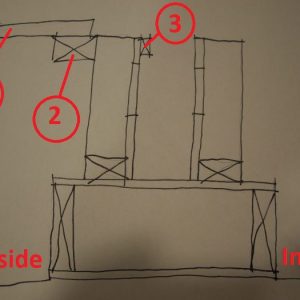

            Malcolm,谢谢你的回复。我在你的图像上标记了一些项目,并附上了它。我的外侧/内侧是正确的还是反的
            1.我认为#1是为了“精确地”控制#2,因为外墙的任何轻微膨胀都会对垂直和正方形产生不良影响;而内壁可以掉1/4”,这不是问题,因此没有“捕鲸者”?在内墙??
            2.我认为#2是给一个刚性的直线边缘,所以外墙是固定的(没有凸出)?
            3.什么是#3?是否是外护套的厚度,以使光滑的表面密封外壁护套到混凝土?
            4.什么是1x2的浇注杆?# 3吗?它的接缝的顶部边缘的模板将是平整?

    马尔科姆泰勒||#9
    麦克风,
    正确的#s 1和2。
    #3是水平条带。你可以形成墙壁,使顶部不是级别,而是使用1“x2”作为镘刀的指南,以平滑倒的顶部。它还允许您在覆盖护套的情况下将您的壁板倒在基础上1 1/2“。如果您使用的是级别 - 条带,则需要使您的基础更长才能弥补。
    在序列方面:形成基础并添加钢筋。形成外墙,支撑角落(运行对角线2“x4从底板到角度直立),附加水平条,然后在您走的时候形成内部添加带和钢筋。
