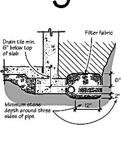

    我不知道为什么,但在某些地区似乎是普遍和接受的基础排水安装在基础之上。那不是它们应该待的地方,你把它移走是对的。此外,还应设置在碎石中,并用滤布包裹好。我不熟悉你提到的文档,但也许其他GBA用户会。同时,请参阅下面的图纸,以参考基础排水安装。
