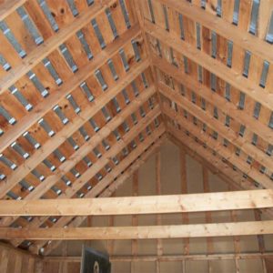

  3. 佩德罗骡子||#3
    手上的项目照片

    1.你写的"必须保留大教堂,因为那里有个睡觉的阁楼"我觉得你提议的阁楼睡房的地板搁栅尺寸严重不足,间距太远,而且已经下陷了——甚至还没人装好床垫。

    真诚的感谢关心马丁-好眼睛,坏相机
    不用担心——你说得对,它们看起来确实像是在下垂……我猜这是廉价的相机角度——它们实际上是正确的加冕,相机后面有一个支撑墙,中间跨度用更坚固的托梁支撑阁楼,荷载被转移到现有的一组桥墩上。照片中的那些只是为了防止外墙向外移动。
