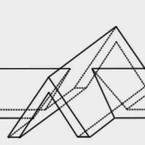

家庭是一个漫游者,其中一个框架类型部分穿过中间,具有大教堂天花板。我已经看到了阁楼区域的一点草图,你可以看到https://docs.google.com/file/d/0bzss9akemj5mwmxpngvvpzmptbvu/edit?usp=sharing.

    答:如果你在现有的屋顶护套上方缘故,你需要确保在绝缘层中有连续性,包括当您站在屋顶上时隐藏的大教堂天花板的三角形。这些三角形应显示为裸露的屋顶覆,从你的两个通风阁楼可见。(我附上你挂钩的屋顶的草图,让好奇的GBA读者能够理解我在谈论的内容。)
