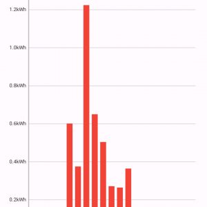

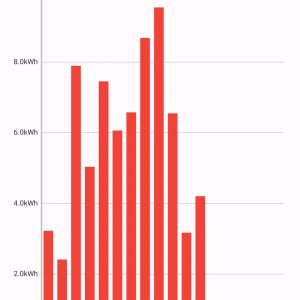

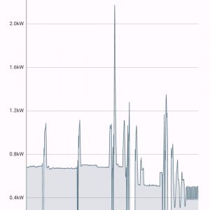

    一个便宜的电监测器可以回答你所有的问题,而且很快就能收回成本。你可以实时看到你的单位在多少负荷下,以及它每分钟、每小时、每一天和每个月使用了多少电。查看所有这些信息将允许您做出调整,以最大化您的单位的效率。
    有了电力数据,在你做出调整后比较数据就很简单了。也许将温度调高2度会阻止机组的短循环,现在机组在稳定负载下以两倍的效率运行。
    显示器的价格已经下降了很多。Emporia刚刚推出了仅售150美元的vue,它可以监控你的主面板,并带有16个单独断路器的传感器。
    我使用Efergy Engane监视器,并附上了一些屏幕截图,以显示您可以看到的数据。我怎么推荐都不为过。在看到自己的数据后,我能够做出大量的改变,以最大化我的单位的效率。这个电监控器很容易就能收回成本。
