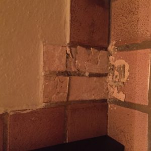

我的室内壁炉瓷砖在一年前切碎 吉娜·艾伦|发布一般的问题在2016年9月18日06:41 AM 我家内部壁炉的瓷砖一年多前破了。现在粉状的花已经把它腐蚀掉了。四块瓦片被吃光了,飞了出去,在我眼前变质了。我们1927年的壁炉迟早会烧得一干二净。一个石工检查了它。 如何在此Q / A中附加图片? 回答 GBA详细资料库 由气候和房屋部件组织的一千个建筑细节的集合 搜索和下载施工细节 加入领先的建筑科学专家社区 成为GBA素质成员,即时访问绿色建筑,研究和现场报告中的最新发展。 开启免费体验 相关问题 壁炉专栏的摇滚池? 木壁炉与“posi-pression” 定制燃气壁炉-是还是不是? 我的煤气场有什么问题? 答复 大卫梅兰|2016年9月18日07:51 PM|#1 听起来你有水入侵损坏砌体。烟囱有金属帽吗?闪光在屋顶线上怎么样? 要附加文件,请向下浏览回复框和项目符号,然后单击“文件附件”。单击“选择文件”的按钮,导航到文件并选择它,然后单击“Attach”并等待它上传。然后点击“帖子”。 GBA编辑器 马丁·霍洛拉|2016年9月19日04:23 AM|#2 吉娜,大卫是对的,你必须弄清楚水是从哪里入侵的。其他解释:壁炉底座位于潮湿的土壤上,或者烟囱有多个烟道,其中一个用来排烟,烟道中冷凝的潮湿烟道气体使烟囱饱和。 吉娜·艾伦|2016年9月19日10:27am|#3 我将附上这些室内壁炉瓷砖的照片粉碎〜吉娜。外墙在近地上略微膨胀。由S Masonry Guy检查闪烁或雨盖没有问题。一个通风口用于壁炉插入物。其他未使用的通风口在顶部封闭/关闭。3年前完成。当马丁说或有没有潜在的问题,听起来像湿土壤上的湿土,在顶部关闭一个帽子?在这个关闭的通风口中,水分会积聚吗?谢谢你的帮助。 - 吉娜艾伦 。 专家成员 达娜·迪斯特|2016年9月19日03:02 PM|#4 如果有(或已有)燃气/丙烷/燃油器具使用Terra Cotta或砖衬片,在该烟囱和烟囱中是为燃烧器的大小超大的方式,烟道凝结可能会受到损坏。(Martin对响应#2的评论)。但鉴于损坏似乎集中在底部的理论附近,即它的地面水分芯重似乎是更有可能的情景。 如果上升的烟道向上的对流是可能掩盖了水分入侵问题的砌体的干燥路径,现在该路径显着降低,它可能更明显。干燥路径仅隐藏问题 - 真实解决方案是处理源的水分。 一个金属烟囱帽,足以覆盖烟囱顶部的大部分地区,而不仅仅是一个覆盖壁炉插入烟道的小帽子会减轻直接雨水(很多)。在圆顶砂浆烟囱上使用防水封口机,&/或用轻质混凝土(不太可能破解)更换砂浆圆顶烟囱帽,也许是XYPREX或类似的混合,以限制邪恶也会有所帮助。(我预计砌体家伙已经检查了烟囱的顶部,也许建议这些解决方案中的任何一种或两种解决方案?) 是外墙上的烟囱,还是在房子中间的某个地方? 登录或创建帐户以发布答案。 注册 登录
谢谢你的帮助。
- 吉娜艾伦
