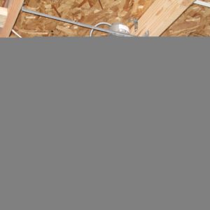

我一直在努力寻找一个合理的成本方法,在天花板上有一个良好的空气屏障,并真的想用一个服务腔来保护它。我会分享我目前的想法,并征求建议。我能找到什么比OSB悬挂底部和弦深“能量”脚跟t桁架,然后,胶带后,填塞和其他密封。然后将2×4 s十字拧到桁架4 ' OC上。(1 1/2 "垂直通过OBB进入到桁架),然后拧另一个“层”平2×4的运行平行于桁架2 '中心,从桁架偏移,所以更多的螺丝钉可以添加,如果需要。干墙悬挂在底层平面2x4s。3″服务腔,无任何方向钻丝,二维网格,可减少对空气屏障的损伤,并支撑18″的纤维素。最后一招是在周围粘上一层泡沫,以显著减少周围墙壁顶部的热桥。FWIW如果我选择使用SIP墙,我会在墙上使用类似的“格子”服务腔。

    就我个人而言,我认为用辛普森夹将2x4s悬挂在天花板的空气屏障边缘会更容易。(见上图)。
    但你的方法是可行的(只要空腔没有通风管道)。
