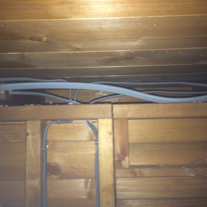

我有一个工厂制造的18'x 8'全新的花园棚。我正在进入一个完全适合的办公室/工作室,有2间房间:
- 艺术家工作室工作
- 窑室(陶瓷烤箱会使房间非常热)
我们在英国,付不起封闭式泡沫的费用。
我们的目标是温暖和长期保护我们的投资。
屋顶(见图):
——倾斜的
- 木材装饰上的屋顶毛毡
- *不通风*(前面和后面有一些空气渗出,但我会密封它)
- 2.5“椽子(不是很深!)
-仅限冷屋顶-不考虑在顶部增加隔热层(在需要规划许可之前,我们已经达到了高度限制)
天花板-(平面图)
-连接窑室椽的石膏板(窑室所有天花板/墙壁上都有特殊防火石膏板)
-连接工作室房间椽的木覆层
- 只有6'从地板上 - 我们不会更低

Q3)小的前拱(只有2.5″高)-有电线穿过,使岩棉蝙蝠更容易塑造他们。目标是填满拱底的所有空间吗?(在密封任何空气裂缝后)或如果使用刚性绝缘,我们是否用一块垂直的PIR块堵住拱腹,让它空着?

    你如何处理与EPS的拱门?这是一点拱腹的照片 - 只需2.5英寸高,其中有许多导线。

      是的,EPS避免了湿气陷阱(多层不透水层)。同样的计划也适用于墙壁。我不知道它的底部-不知何故它需要堵塞和绝缘。

            我们的电线从底舱和灯柱上穿过。所以这是非常接近和触摸EPS。
            我在这里写下这一点,在这里,未来的读者 - 当你有更大的空洞有线跑步时,eps可能会很大,或者我也会过度反应,这只是fud。
            如果你有一个真的担心消防安全(如在我们的窑室),那么是否会很好,那么它不是一个可行的选择。
            我认为我需要一个凿子或一些东西来获得所有的eps的东西 - 直到每个珠子都走了......

    我将挖掘周围,以找出如何处理的soffit空间-我想我可以填充矿棉,因为它更容易工作周围的电线。

        最终,我们由英国的保温人员建议与矿物羊毛加上Intello(Smart VCL)和拱门区域,用一些OSB木材和密封胶关闭,而不是试图填补它们。我们通过Baunativ订购了各种相关录像带/ instaabox /等的德国的东西,我们节省了一些便士。

    对于拱腹,我会用矿棉填充它们,然后用木材或刚性泡沫块并喷涂泡沫密封剂,使其全部密闭。或者,如果它们已经密封在外面,只需填充泡沫罐头的拱门即可。悬垂的侧面可以用矿棉首先填充,然后在顶板上方罐装泡沫用于空气屏障。这将节省一些钱,完全用泡沫完全填充。
