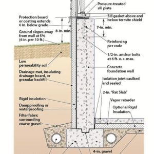

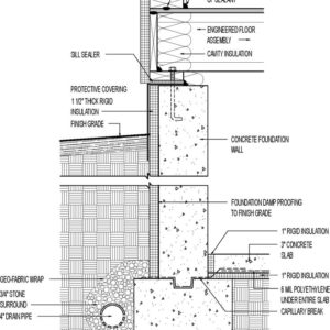

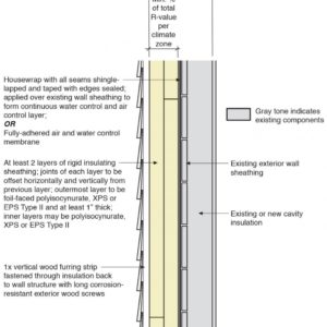

    有很多方法来细化外部硬质泡沫。我不确定你的问题是什么,但下面的四个例子可以让你思考不同的方法来做到这一点。

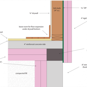

  8. 里德·鲍德温||#8
    我用坚硬的泡沫用砖镶板和一个浇注的混凝土基础。由于需要一个砖架,基础的顶部是一个很难的细节区域。我不能得到超过2的泡沫。我认为有栓接砖壁架可用,但我没有调查,因为我认为2英寸就足够了。我不知道ICF地下室中砖壁架是如何形成的。
  9. 马特·霍姆斯||#9
    里德在回答#8时的图片附件中最好地展示了我的问题。是否需要更厚的浇注墙来获得砖块壁架以及墙所需的宽度?
  10. 里德·鲍德温||#10
    如果我决定追求更厚的泡沫,我就会想到这个附件。一块钢板用螺栓固定在砖壁上以将其延伸。我没有做任何工程或其他可行性评估。这似乎比使整面墙更厚更不浪费材料。
