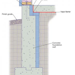

    马丁·霍洛拉||#1
    杰森,
    除非我与别人的问题混淆了你的问题,否则我认为我已经回答了。是的,您可以使用Frostwalls构建平板基础,您可以将板坯提升到您想要的任何高度。
    详细信息在本文中:“在等级上绝缘板。”
    看到下面的插图。

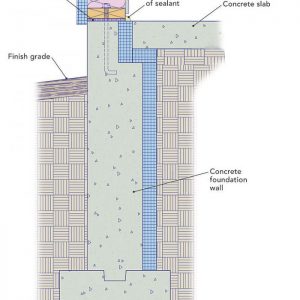

        是的,这是一个凸起的板坯的事实有所作为。在您的气候区,您可以在您愿意的情况下省略板块下的水平绝缘。但是您需要在板坯周边处的垂直绝缘。
        1. 杰森丹尼斯||#7
          在选择省略板块下的水平绝缘时,编辑的附加细节是否正确?或者在板坯周边的垂直绝缘应该延伸到平板的底部进入压实填充物吗?
          你能澄清垂直绝缘如何进入CZ3的深度吗?
          再次感谢您的帮助。
          杰森

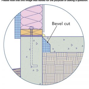

            马尔科姆泰勒||#8
            杰森,
            绝缘体应延伸到基位,或者如果它们最终非常深,则在外部等级以下几英尺。
            斜面斜面的唯一原因是隐藏泡沫,并为成品底板提供背衬。这样做的另一种方法可以减少顶部的基础墙的宽度,以与#1的帖子#1中的马丁的插图类似的方式。

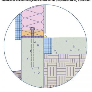

          2. 乔恩A.||#12
            您的照片显示基础墙与螺柱墙相同的厚度。这真的是这种情况吗?通常,浇注的墙壁具有形成为它的凹口,就像Martin的细节秀一样。我喜欢留下垂直板绝缘全宽度(没有斜面)并略微伸出墙板。
            使用完全直接切割的泡沫件并将其设置为死水平,它使刮箱的巨大速度。我看不到暴露的泡沫边缘,影响任何地板安装,它将主要丢失在干墙边缘和底板下。
          3. 杰森丹尼斯||#14
            乔恩,
            谢谢你指出这一点。我很奇怪地看作Martin文章的图片。一个有“凹口”,而显示斜面切割的那个是螺柱墙的全宽。当然欣赏到这一点的洞察力。
            如果您选择省略板块下的水平绝缘,细节会在基础墙壁顶部的凹口看起来像什么?
          4. 乔恩A.||#15
            杰森,
            凹口仍然保持不变。无论您是否完全隔离板块,您仍然需要一小条绝缘条,板坯坐在基础墙上。目标是从基础墙上热隔离您的板坯。
            马尔科姆泰勒||#16
            杰森,
            细节看起来与一个马丁贴在一起的情况完全相同,但是用填充替换子板绝缘材料。
          6. 杰森丹尼斯||#18
            Jon和Malcom,
            所以你创造了一个“肩膀”的绝缘子,让板坐?我看到这个吗?
            马尔科姆泰勒||#19
            杰森,
            对,就是那样。

            对于蒸汽屏障的蒸气屏障有略有不同的问题......我理解聚乙烯蒸汽屏障应该走到刚性泡沫上方,并与板坯直接接触。这样对吗?
            我假设您是否选择包含在板下的水平绝缘的情况。无论哪种方式(水平或否),蒸汽屏障结束在哪里?在板坯的底边或顶部边缘(见附件)?
            马丁·霍洛拉||#23
            杰森,
            问:“我理解聚乙烯蒸汽屏障应在刚性泡沫上方,与板坯直接接触。这是正确的吗?”
            答:是的。有关更多信息,请参阅“混凝土板下的聚乙烯。”
            问:“我认为你是否选择包括在板下的水平绝缘的情况。”
            答:你的假设是正确的。
            问:“任何方式(水平或没有),蒸汽屏障结束?在板坯的底部边缘或顶部边缘(见附件)?”
            A.无论哪种方式都会工作 - 差异很小。聚乙烯是蒸汽屏障,而不是空气屏障。在任何情况下,在混凝土固化后,用填缝密封周边裂纹(在板间的周边)的好主意,并且在施用填缝时,您不需要在途中挡住聚乙烯的襟翼。
          10. 杰森丹尼斯||#24
            具有这样的非单片板,如图所需的蒸汽屏障,用于假设向页脚上的垂直绝缘的垂直绝缘剂?或者垂直绝缘体可以直接靠在基础壁上吗?
            马丁·霍洛拉||#28
            杰森,
            在该位置不需要聚乙烯。您可以直接安装垂直绝缘靠在混凝土墙上。
