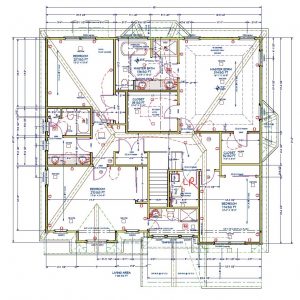

    我们今天谈过了,我想我们都同意把它放在有条件的地方。我们决定把它放在二楼的洗衣房里。它紧挨着一间卧室,所以用岩棉将墙壁隔离起来就能很好地阻隔噪音吗?我们将在阁楼上铺设管道,并尽可能地进行绝缘。保持阁楼通风,但要密封阁楼地板并绝缘。附上洗衣房的位置。觉得这是个好主意吗?
      阿尔卑斯山脉||# 15
      如果你把空气处理器靠近卧室,确保去一个调制单元与ECM鼓风机。这些明显更安静,因为它们是调制的,它将在大多数时间运行在一定的负载,而不是循环。
      再多的隔音装置也无法让廉价的空气处理机忍受。我以前也和一只猫住在一起,尽管我尽了最大的努力,但我始终无法让它安静下来。
      阁楼上的管道仍然不是最好的,但如果管道和寄存器封装在闭孔喷雾泡沫中可以有效地完成。
  7. hung8582||# 16
    哦是的!他提到了电子电解调制装置。这是我第一次听到这个词,知道它是什么。希望这和绝缘的结合能有所帮助。甚至可以把门隔热,进一步减弱声音。
