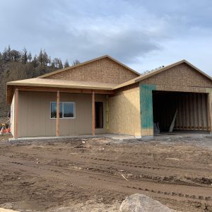

我是这里的新会员,想就我的新家寻求一些建议。我在俄勒冈州中部,那里是5B气候区,房子将是一个1552平方英尺的单层开放式全电动住宅。这是一个小细分的一部分,建设者是非常灵活的选择。我们99%的设计条件是低4*,高87*和低RH。我试过我最大的努力在一个手册j在线,得到了大约17000英热,15000英热冷却。大房间的天花板是拱形的,房子的其他部分是9英尺(约1.68米)。住宅位于朝南的大房间的长外墙。
这是一个预算建造,我希望使家庭尽可能有效的加热和冷却,可能把大房间和卧室作为两个独立的区域。

    我觉得我应该过来告诉大家最新情况。我决定采用标准的选择,只在大房间里安装一个没有管道的装置,卧室里安装一些高质量的吊扇。
    现在我开始制定一个改善气密性的计划。我希望用喷雾机做一个鼓风机门测试,找出泄漏点,然后自己用泡沫和胶带密封。承包商不包括作为标准的测试,所以我联系了当地的能源审计师,他们可以做一个风机门测试100美元。我不知道应该把它安排在构建的哪个阶段。家里有通风的阁楼和爬行空间,所以我想盖子上的空气屏障应该是石膏板,对吧?唯一的选择是在干墙安装好之后,但最好是在阁楼隔热之前进行测试吗?
