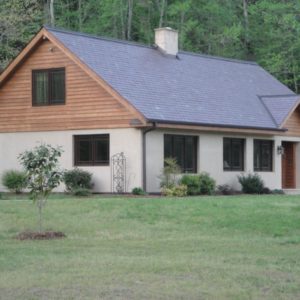

    我带着Aercon AAC 12“块建造了一个房子。看到附图。
    AAC有一些不错的福利,如你所列。它也是整体的,耐用的,只有三层(灰泥,砌块,灰泥),具有旧世界的美学。它的缺点是非常重,不能提供太多的绝缘价值,也不能提供排水平面。
    哦,你的电工会讨厌把电缆布线到墙上;-)
    我认为排水平面问题就是为什么你没有看到建筑科学家的推广。它很像旧的三道砖结构---坚固耐用。但这些结构有自己的一系列问题。
    我建的房子位于阿肯色州,有大约3300硬盘。根据你的气候,我绝对不会推荐它,除非你通过安装外部绝缘材料来补充墙壁。只是一堵墙是不符合规定的。一个很好的选择是EPS和软涂层灰泥在AAC块的外部。这也会限制通过墙壁迁移的湿气量。
    你也可以按照詹姆斯·摩根(James Morgan)的建议,在室内安装一堵立柱墙。您可能需要在某些特定位置对公用事业进行这样的操作。但是,由于AAC在潮湿的天气中吸收了大量的水分,你的螺柱壁腔将需要提供非常好的干燥潜力(没有蒸汽屏障)。
    对于你寒冷的气候,忽略“大众的动态利益”问题。这是行不通的。我可以想象,AAC墙在西南部或任何有明显的昼夜温度波动的地方会非常好用。在阿肯色州,我们发现这里在凉爽的季节非常舒适,但在冬天就不那么舒服了。在长时间多云/寒冷的天气里,墙壁会散发出寒冷的辐射。
    为什么没有人使用它?他们在南方,艾肯的基地。它在欧洲很受欢迎。在北方,就没那么多了。
    对于泥瓦匠来说,AAC砌块是不寻常的。你不能通过增加砂浆或做更薄的接缝来调整路线。街区和课程必须是死气沉沉的。如果不是,就得把石块磨到同一平面上。一个12英寸的块重约70磅,它没有网(它是固体)。在你进行成本比较之前,确保你找了一个泥瓦匠来投标。
    无论如何,那些用AAC建造的某人的一些想法。如果您有特殊问题,您可以在Djncu @ ComcastDotnet上给我发电子邮件(用点替换点)。好运。
