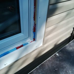

我改变了所有乙烯基的腐烂的木材框架窗口。原始墙壁是铝制壁板。我修复了腐烂的护套,应用房子包装。然后用胶合板捆绑(毛茸茸)。图片展示了如何刷新粗糙的窗口开口。我没有想要法兰的窗户,因为当窗口需要在未来(远远进入未来的未来)时,我不想打扰这个壁板。我看到了很多关于如何闪光法兰窗口的文章,但我从不看到插入(非传真)的方法。即使我有脚手架到位,我仍然喜欢从里面安装窗户。我独自工作,所以对我来说是更安全的。所使用的所有密封剂是四边形高VOC。 Please comment below.

    你好,这个装饰还没有安装。下面第三张图片显示的是窗户的内部。我所做的就是在窗户周围遮罩2英寸的周长,并应用1/8厚的清晰dynaflex 230。白色的时候是这样,干了就变干净了。一次,清除它显示完全治愈。这条2英寸的狭长通道连接着墙框来喷洒泡沫,喷洒泡沫到干墙。Rod和caulk我不做。我做这个方法,因为窗口周围的间隙是1英寸。然后我会安装装饰,再次填缝,刷漆。

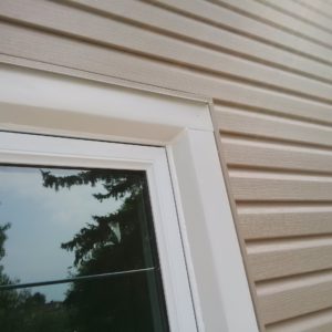

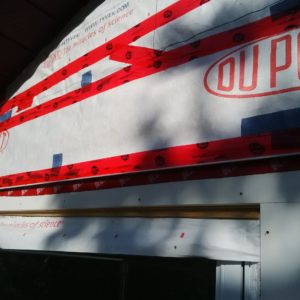

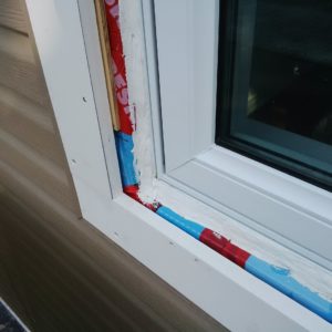

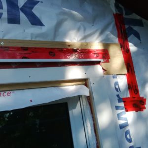

    以下是我所做的更多的细节。它并不完美,但我相信在未来的许多年里水不会进入。窗户周围的白色框架是azek。阿泽克踢屁股(从不腐烂,稳定,容易工作,永远持续,不是反应-惰性)。不锈钢(304)内饰螺丝将其固定在一起。透明密封胶顶部的白色azek框架是透明的OSI QUAD。它把白色铝盖粘在azek上。在那里的窗框遇到蓝色的皮肤,那白色嵌缝是OSI quadad以及。福喜四氟乙烯是目前世界上唯一一种对蓝松香(聚乙烯)、阿泽克(聚氯乙烯)、窗框(聚氯乙烯)、特威克(涤纶聚烯烃)等具有良好粘接性能的密封胶。我在所有这些不同的基材上使用OSI QUAD有很好的粘附效果。 In one of the pictures you see the tyvek taped over the window head flashing; this tyvek is installed shingle style under the above piece. The picture kind of makes it looks like its just taped to the above tyvek (its not, its 8 inches under then taped--tape can fail, layers don't).

    答:很难说。我不是在窗口外部上的画框窗口修剪的粉丝。(我更喜欢一种传统方法,窗台窗台上方超出了壁橱的飞机。)
    我不知道你最后是如何使你的窗台水密,但在下面的照片显示的方法看起来不鼓舞人心。
  16. 亚历山大Sanita||# 16
    在你拍的照片中,蓝色皮肤将在壁板上排出。并且Azek窗口修剪在它和蓝色之间具有间隙,因此它可以排出到壁板的外部。还有,雨水屏幕差距1/2“。不要,上面的照片显示我是怎么做到的???
  17. GBA编辑器
    马丁·霍洛拉||# 17
    亚历山大,
    我猜这张照片拍完后,你在窗台上安装了一些装饰物。理想情况下这块修剪——我称之为窗口下的窗台上,应该扩展而不是抵触与窗口(也许有缝的缝?),而且应该也有扩展右边和左边的耳朵,所以套管可以终止在窗台上。总之,我就是这么被训练来装饰窗户的。

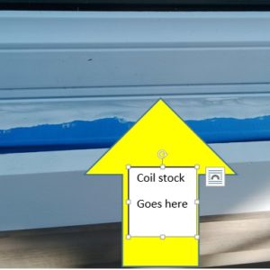

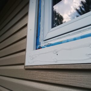

  18. 亚历山大Sanita||#18
    下面是如何做窗台。

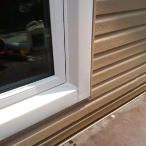

  19. 亚历山大Sanita||# 19
    另一个人
  20. GBA编辑器
    马丁·霍洛拉||# 20

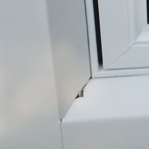

    你用铝卷存货作为你的窗台材料吗?如果是的话,你能把闪光塞到窗户下面吗?
    它从照片看起来水可以泄漏到窗台遇到杂志扩展的角落里(见下文)。但我想你的系统仍然可以处理这种类型的泄漏。
  21. 亚历山大Sanita||#21
    窗口中有接收线圈库存的槽。

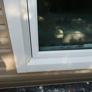

  22. 亚历山大Sanita||# 22
    另一张照片
  23. GBA编辑器
    马丁·霍洛拉||#23
    所以看起来你是在用填塞密封的角落之间的窗台和边沿延伸。这并不理想,但它会工作(主要是因为您在粗糙的窗台上安装了闪光)。你需要每年检查和更新缝隙珠。
  24. 亚历山大Sanita||# 24
    我用四倍马克斯做密封胶。我喜欢这些东西。它将比市场上大多数其他密封剂更耐用。
