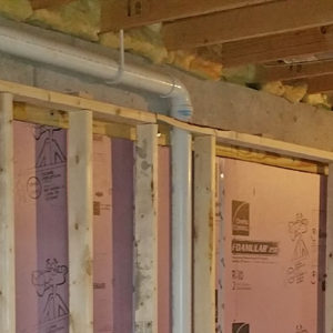

我刚开始在地下室建墙。粉底的外部几乎全部暴露。我计划在2″xps,由2×4螺柱墙,然后可能填充绝缘。
我最初想有边缘托梁可访问的未来泄漏检测,并计划纳入一个周边拱腹布线/和访问。这将为地下室提供一个完整的托盘天花板。房间中央还有9英尺高。
我现在担心这12英寸暴露的混凝土可能会造成问题的凝结。如果没有绝缘覆盖它,它甚至会居高临下吗?房间会将临时转移到拱门中,并保持露点需要的地方不陈门表吗?
这听起来很傻,但我并不过分担心12″的非绝缘空间。虽然效率不高,但地下室的另外25%的储藏空间会。不绝缘。
因此,如果没有意义,我可以进一步解释。

    我住在辛辛那提俄亥俄州。我的可访问性的主要原因是明显的管道部件,以及用螺栓固定在边缘托梁上的甲板。墙壁顶部连接到墙壁上的经过处理的夹板,堵塞

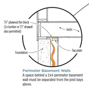

    防火屏障是用空气屏障将某些空腔隔开。请看下面的细节。
    你可能会想到点火屏障和热屏障。大多数建筑检查员要求用一层1/2英寸的干墙(热障)来保护硬泡沫。有关当地法规要求的更多信息,请与当地建筑部门联系。
    您可能还想阅读本文:喷雾泡沫的热障和点火屏障.(虽然文章讨论了喷雾泡沫,类似的要求通常适用于刚性泡沫。)

    马丁,你说得对。我要找的术语是热势垒。2 × 4的墙将包围已经安装的xps。墙面5/8干墙,6英寸宽3/4层覆盖XPS和钉墙顶部。
    拟议的拱门在水平表面上有装饰木材,垂直表面上的干墙。
    如果我要用剩下的混凝土墙(在拱腹部里面),我有什么材料选择?我宁愿不扩展框架,因为有多种管道障碍物。
    我知道玻璃纤维,矿物等,由于空气被允许通过,这肯定会凝结在寒冷的表面。是否有一种泡沫产品可以在不需要隔热或点火屏障的情况下使用?

    如果它被绝缘,我思考过多时间为拱门区域的整个时间。当时间来更换Deck Ledger时,请让我轻松访问。它限制了用干墙将框架延伸到天花板/盖子的需要。我不指望瓜拉发球,但这种解决方案是否可以谐振?
    总之:墙壁的构造保持不变。切割12“Polyiso填补剩余的混凝土和管道区域。以及轮辋托梁。用火灾额定扩张的泡沫/填缝密封一切
