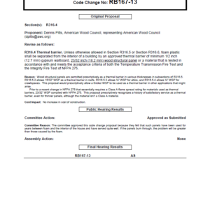

    Kohta Ueno.||#19
    更新3/4英寸胶合板作为热障
    我最近对项目的更多细节来看待这个主题 - 似乎是2015年我代码的修正案,现在明确允许3/4“(好的23/32”)木结构面板作为室内热量障碍。在2015年I-Codes中看到此写作的Proping 180:http://www.ecodes.biz/ecodes_support/free_resources/pennsylvania/pdfs/2015_irc_revision_history%20.pdf.(下面页面的屏幕截图)。
  20. GBA编辑器
    马丁·霍洛拉||#20
    回应Kohta Ueno
    科塔,
    非常感谢分享信息。我已经编辑了我的文章来包括对您的评论的引用。
