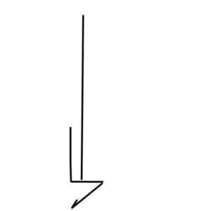

  2. 里克·汉德尔||#2
    马尔科姆,附上的照片很好地展示了我下装的样子。底部没有穿孔。我从没想过底部会穿孔。那是定制的产品吗?
    我的是没有穿孔的,但我想它会允许一些空气流动,因为在底部和顶部有一个小缝隙。
