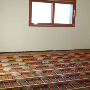

板上聚苯乙烯泡沫板保温和粘土砖 蒂姆·哈彻|张贴绿色建筑技术在…上2013年3月14日03:47 我们正在使用聚苯板保温材料进行楼板外保温。25磅/平方英寸聚苯乙烯泡沫板绝缘层是否足以支撑一层1/2英寸osb板,一层水泥垫板,顶部为瓷砖? 答复 加入领先的建筑科学专家社区 成为GBA的主要成员,立即了解绿色建筑的最新发展、研究和现场报告。 开始免费试用 相关问题 我可以用EPS硬质聚苯乙烯隔热板来隔热内窗吗? 聚苯乙烯泡沫塑料板对我实际使用有多安全? 聚苯乙烯上覆矿棉的无通风斜屋顶饰面隔热层 答复 GBA编辑 马丁霍拉迪|2013年3月15日上午7:24|#1 提姆,是的。更多信息请参见:基脚下的泡沫. 蒂姆·哈彻|2013年3月15日下午5:32|#2 谢谢你,马丁。本文介绍了楼板下保温。我想知道关于板外EPS板和25磅/平方英寸EPS上面粘土或瓷砖的完整性。 专家成员 达娜·多塞特|2013年3月15日下午5:44|#3 25psi泡沫顶部半英寸OSB的刚度与下方楼板完全接触,至少与悬挂在16“o.c.托梁上的标准厚度OSB底层地板的弯曲度相当,可能更好。如果瓷砖衬垫的等级为标准底层地板,那么在这里它会很好,如果。。。 重要的是错开泡沫和OSB的接缝,以及背板和OSB的接缝,因为这些将是具有最高压力和挠度的弯曲点。如果所有的接缝都直接在另一个上面对齐,那么在泡沫层的最薄弱点就会产生最大的剪切力,并且随着时间的推移,它可能会产生剧烈的压缩和开裂。如果OSB的接缝与泡沫的接缝相距一英尺,并且衬垫的接缝与OSB的接缝相距至少6英寸,则其“给予”将非常少。 罗恩·凯格尔|2013年3月16日下午12:40|#4 提姆, 您计划如何连接泡沫、OSB和水泥背板? 阿尔伯特·鲁克斯|2013年3月17日晚上11:03|#5 提姆, 这是一种软木塞替代品。这种标准等级的软木塞为R4/英寸,承受大量荷载,多年来一直成功地用作“板上隔热层”。它允许你在上面放置很多东西。 我们一直在开发一个新的信息网站。它还没有完全开发出来,但一些技术指标已经提高:抗压性、厚度、导热性等。http://www.thermacork.com 登录或创建帐户以发布答案。 注册 登录

提姆,
是的。更多信息请参见:基脚下的泡沫.
