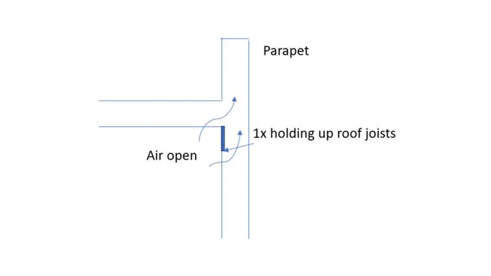

我在南加州的第三气候带。我要改装平屋顶。现在屋顶从上到下都是开着的。外墙用灰泥粉刷,有历史细节,所以我需要把它留在原处。
墙壁是用气球框起来的。在这种情况下,谁有什么建议或细节?
你的建议是在外面用硬质隔热材料,还是在里面用cc泡沫塑料。

    好问题。胸墙通常不太详细,所以你需要注意。
    从草图上看得很清楚,胸墙处需要一个防弹空气屏障。理想情况下,空气屏障将与保温层相邻,在这种情况下,水平保温层应该在屋顶线。你可以在胸墙底部用泡沫喷雾或某种类型的阻挡物——可能是硬质泡沫——来制造这种空气屏障。如果您使用硬泡沫,矩形的硬泡沫需要在周边密封填塞,胶带,或罐装喷雾泡沫。
    如果你提供的大部分r值的屋顶隔热层以上的屋顶护套(假设,我们谈论的是一层连续的刚性泡沫),然后你可以得到与嵌入式灯安装在绝缘。
    记得要包括在胸墙顶部的闪光帽。注意使你的帽子接缝防水。

    你也应该在你的计划中包括防火。你的资料显示有严重的火灾隐患。如果火是从墙壁或天花板开始的,或者是余烬点燃了护墙,墙壁和天花板都会像烟囱一样,助长火势迅速蔓延。
    目前的规范要求在空腔内进行防火,包括水平和垂直。木材阻塞工作很好,也可以作为您的空气屏障。你必须在每个街区的周边填满缝隙,形成有效的空气屏障。或者,你可以在挡板上使用泡沫喷雾作为空气和热障。然后在框架顶部和膜下安装你的屋顶隔热层。

    如果我对你的情况理解正确的话,你可能需要考虑重建你的护墙,这样你就可以连接你的屋顶和墙壁空气控制层,然后“推动”护墙完全超出你的调节边界。
    女儿墙通常是令人困惑的空间,并不是完全在建筑物的“控制”或“管理”空间内或外。
    虽然这不是一个规则:如果胸墙是“短的”,那么把它拉进去;如果胸墙“高”,就把它推出去。一般来说,对我来说,在连接墙和屋顶控制层之后,将护墙作为“附属物”建造起来似乎更容易。
