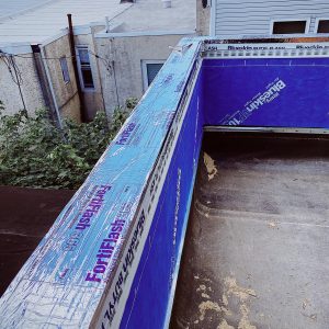

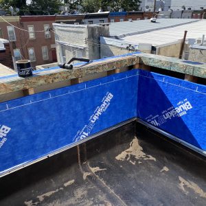

我是费城的一名承包商,正在修复费城的一座联排别墅(CZ 4)。我有一个新的火炬向下修改的钻头屋顶,上面有一个自粘衬垫-我将在春天安装一个枕木系统的屋顶甲板。屋顶的两侧和后部都有护墙,但没有很好的方法在不切断甲板空间的情况下充分通风。
我的问题是,如果我能通过胸墙通风,使用通向胸墙顶部的带拱口通风口——我会把金属盖带下来,以保护它不受环境影响,但仍然让它呼吸。我不能把任何屋顶通风口在屋顶的中心,但可以在房子的前面(屋顶高的一面)放一对夫妇。我的带状通风口会引发更多问题吗?在高侧设置几个太阳能的通风口,在低侧设置条形通风口,是否可行?我需要拆掉房子重新开始吗?
我可以降低天花板几英寸,得到大约4″的空气空间以上的绝缘在低的一面和~10″在高的一面。我将使用智能蒸汽减速器,我所有的天花板固定装置都在莱斯科的盒子里,我将运行多个风机门测试,所以我预计不会有太多的潮湿空气到达屋顶甲板/隔热层。我真的不想使用喷雾泡沫(出于环境原因,以及如果发生泄漏的话耐用性),而且在这个阶段我真的不能做一个温暖的屋顶。

      你好!
      我的结论是,这是一个无限复杂的悖论,我给自己制造了困难!如果我要重新做这个屋顶,我会用一个温暖的屋顶组件。为了让这个项目在经济上有意义,我需要一个屋顶平台。我确信有一些系统可以在泡沫上搭建一个屋顶平台,但我不确定我能在战场上旋转这么多。出于环境原因,我不喜欢泡沫喷雾器,还有潜在的耐久性问题(潜在的隐藏泄漏和陷阱水)。
      我最后用连续的条形通风口通过胸墙通风。我的封顶是用来洒水的,但可以让会众呼吸。我的屋顶隔热层上方有空间,以促进空气流通——低侧约4英寸,高侧约12英寸。我还在天花板和墙壁上使用了LESSCO空气/蒸汽屏障箱,这是一种智能的蒸汽屏障,以及多个风机门测试。我也把所有的材料都尽可能的暗。
      我不认为这是最有效的组合,但我需要一个通畅的屋顶平台…我目前正在完成BPI风机门认证,在干墙之前会有多个风机门完成。我不太担心潮湿的空气到达屋顶甲板,总成会干燥到内部。希望这
