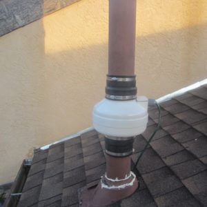

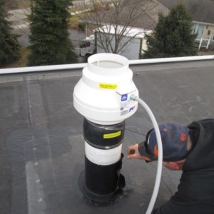

    氡缓解承包商来到我们的死胡同提出了一揽子交易。所有的风扇都安装在离地面四英尺的地方,我想这是为了便于维护。我选择了退出,没有意识到你可以把这些风扇放在屋顶上,然后沿着屋顶运行一条电线,连接电源,仍然符合规定。至于外观,我现有的管道是在屋顶的背面,所以它不应该减损路边的吸引力。还在犹豫是否要增加我的电费,虽然现在有一个可行的解决方案,不需要运行一个新的管道。我们将拭目以待,看看太阳能/风力发电单元有什么足够强大的能力来完成这项工作。谢谢!
  4. 罗伯特麦当劳||#4
    担,
    请说明你是如何把风扇固定在屋顶上的。在下图中,风扇是否被包裹在一个金属外壳内?还有,被强风吹走的可能性有多大,你是如何防范的。再次感谢你的见解。
