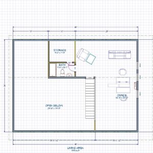

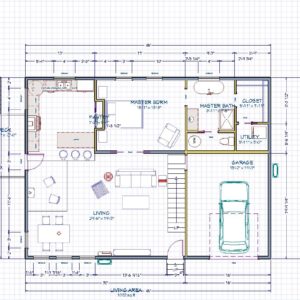

我正在建设1789平方英尺。汉尼拔附近5区的家庭。我附上了我们的计划。南部的前门面孔。我们有两个问题是
1)这组群体将作为我们希望在我们家中使用的两个迷你分裂的最佳位置?当前位置标有计划的红色箭头。
2)两个楼层上的大教堂天花板,我们应该在墙壁上放置每个单位吗?

我们是一对“空巢夫妇”,所以大部分时间门都是开着的,只有在节假日有人来访的时候才会例外。底部的迷你分割位置“看起来”是最佳的,因为这个角度可以穿过所有打开的门和走廊。
木柴炉是英格兰VL-17。我们还会在主卧室踢脚板和主浴室地板上附加电阻热。
我们考虑所示的一种替代方案是在阁楼空间中使用一块二楼的管道盒,其输出到下面的盖子和下面的主卧室。这可能有助于保持主卧室/浴室/壁橱区域更好地平衡,但我不确定它最适合阁楼。在阁楼里,我们不太关注加热而不是在夏天冷却。

    在楼下,把电视机盖上,它会吹进卧室和沙发。把电热垫放在主浴室的瓷砖下面。我还喜欢主床上方的吊扇但那是我。我喜欢外面的空气。
    楼上的很好。
    密封并使您的大教堂天花板保持良好。我喜欢使用玻璃纤维毡,带有深梁的标准通风槽,然后将刚性泡沫添加到内侧,用胶带和毛皮密封一切。
    在墙壁、地下室和边缘搁栅上使用一些连续的绝缘材料,在计时器和灯上增加松下浴扇。

    我第二个AJ所说的,加上它看起来像窗户上有足够的空间,即使你想要一个2006年的投影机,也是在ac赛季中加上距离AC单位的桌子2英尺坐在餐桌子里令人讨厌.
    虽然不是你问的,但我很讨厌走进壁橱和巨大的浴室。在一个不那么大的房子里,我想你不会后悔把空间挪到你花了更多时间的空间里。即使是调换浴室和壁橱的位置也会让你穿过浴室去找壁橱。
    虽然我们的主浴室里有两个淋浴和两个水槽,但我更喜欢每天花8分钟独处....
    我一直认为衣橱是一个很好的空间利用,因为它增加了卧室的空间,但仍然给你在衣橱里走动来选择穿哪件礼服的感觉。

    由于基斯。既然你提到了在餐桌上吹空调,它确实引起了上层迷你分裂的关注。我妻子和我都在家工作,所以我们每周有8小时的办公时间。这是一个较小的单位,但如果它离我们的办公桌那么近,可能会把我们冻住。不知道还有什么地方可以选。也许把它放在墙上更高的地方,因为它主要是一个冷却装置?

    在你的一楼,不要把它正确地安装在柴火炉,它不会工作。迷你需要旋转一些空气来检查当前的温度,如果它是如此接近热源,总是会检测到超过设定值的热量。因为你的主房间在这一层是相当开放的,所以不要太担心放置的位置,把它放在一个不会直接对你爆炸,也不会妨碍你的地方。
    你也可以在内墙安装一个迷你,只需要增加线路的长度,最近的单位预先充电~40-50英尺的线路。(我在50英尺高的地方安装了一辆富士,大概有25英尺高,感觉工作正常)
    记住,在冷却模式下,你可以将百叶窗对准天花板,在加热模式下,它可以完全向下或向上(至少在富士RLS2H上)。
    我有一个装置安装在墙上,非常接近一个座位的位置,在厨房台面临时的情况…)热模式是温暖的微风,如果你喜欢,冷却模式是毁灭性的不愉快。

    至于楼上的迷你房间,你可以把它放在浴室门的上方,如果需要的话,关上楼梯顶部的门,我认为你可以把它放在那里,稍微重新安排一下工作空间,把椅子移开。我的主卧室套房稍微小一点,最小的迷你裂口会把它吹出去,所以我们把风向叶一直转到一边,风扇一直向下,它做得很好。妻子晚上会把它关掉
    我只是讨厌你,但你有一堆走廊,真实的和虚拟的。走廊穿过浴室到壁橱,走廊穿过壁橱到洗衣房,因为洗衣房有两扇门,它基本上也是一个走廊。
    如果你在楼梯下面的车库[消除大厅],它会给你足够的方形镜头来拥有一个体面的洗衣地区.......也许让热水器更靠近使用点..............
    不理我,我只是讨厌走廊。
    也许是因为我正在铺设一个加上我的车库的补充,我无法摆脱这个长长的大该死的走廊,所以我把它拿出来......

    不要忽视基思,他做出了一个很好的观点。消除车库后面的长长走廊将为更好的浴室/衣橱/洗衣店布局释放足够的空间。
  8. 杰夫•卡罗尔||#8
    基思,
    我完全理解你对走廊的看法。这对我们来说是个艰难的决定。我们住在一个树木繁茂、泥泞的地方,当我们进来时,走廊为我们提供了一种隐藏脏乱的方式,同时也提供了一面墙来挂外套。但这让我很烦。所以我有一个版本,取消了走廊(见附件),把门放在楼梯下,并把热水器移到离房子中心更近的地方,就像你建议的那样。这也是我们的一个汽车版本,所以它的面积更小,但仍然提供我们需要的一切。我认为两者都有好处。

    我有一个小房子,只有一个FE18(旧型号)。我觉得你的计划和布局还算合理。我们的房子比较老,所以我们不能随意布置,所以它就在餐桌旁边,基本上被风吹过了。这不是问题,我们只是调整了风向标这样它就不会以向下的角度吹向我们了。只是一件轶事,希望能对大家有所帮助。
    哦,我想把热水器搬到车库里,用热泵热水器。似乎只是轻微的调整,在你的气候下是一个非常可行的选择。

    我记得有人有一个可爱的平面图,里面有一个没有加热的泥房,这听起来像是“泥”的完美解决方案。
    看看较小的房子在没有走廊的真正空间中没有什么,思考较小的布局越来越大.........实际上在开车时似乎让车库里的泥土留下,或者扔掉楼梯下的靴子...........

    我很欣赏第一手经验。从每个人都说的话,我不再担心上层迷你分裂的位置,如果我能把叶片指着叶片。由于它主要用于冷却,我将希望它沿着天花板指向天花板。

    在和我妻子讨论后,我们决定采用无走廊的版本。感谢这个帖子里的每一个人。它促使我们做出一些我们可能错过或忽略的关键决定。
