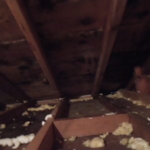

两年前,我把1940年的三季小屋改成了全年居住。这周我在阁楼上发现了霉菌,而且很多!让我先描述一下阁楼的情况。
1根本没有空气密封
摇晃并耙平地板上的R19绝缘材料,并敲打内部墙壁
3没有蒸汽屏障
屋脊上有通风口,但山墙上没有。我试着钻一个洞来通风,但我无法从阁楼钻到外面。如有帮助,请参阅图片。
浴室的通风口在侧墙上,离风扇2英尺高,用管道胶带固定。它已经掉了。什么时候?我想我已经直接通风到绝缘2年了。
我正在用漂白剂喷洒霉菌,并且订购了RMR 80的除霉菌剂。我已经移除了12×5英尺的绝缘部分,我正在对这部分进行空气密封。我可以重复使用这些吗?
由于我必须经历所有这项工作,我想让空间更具可用性。无论是存储,还是可能是鸽舍。房子只有600平方英尺。它有拱形的天花板到处都是卧室和浴室。我不知道模具是否在屋顶的这一部分越来越多。
我计划雇佣一个新的承包商,但这次我想知道应该做什么,而不是盲目地相信他们会把工作做好。我在寻找任何能帮助我成为一个更明智的消费者的建议。

    模具的最可能原因是您的天花板上的空气泄漏。这些空气泄漏允许内部空气(调节空气)进入您的阁楼。空气中的水分凝结在冷阁楼表面上,令人振奋的模具生长。
    脊通风口恶化使事情:通过减压你的阁楼,脊通风口通过您的吊顶裂缝帮助拉风,从而增加更多的水分,你的阁楼。
    解决办法是暂时移动阁楼地板上的绝缘材料,这样就可以密封漏气处。以下是一篇文章的链接,描述了所需的工作:空气密封阁楼.

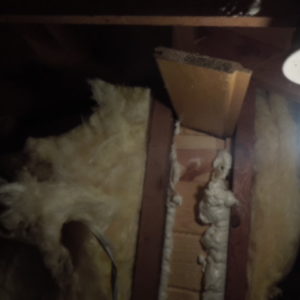

    当你把绝缘材料移开并密封裂缝时,你会发现在罐子里喷洒泡沫对大而明显的裂缝是有用的,比如天花板上的灯周围,有时干墙裂缝,但你通常会使用更多的填塞,这更容易工具到位。寻找进入阁楼的热空气的主要来源,如通风机周围,厨房碗柜隔板,加热管道,管道。如果任何绝缘材料明显潮湿或发霉,扔掉它。用漂白剂喷洒也解决不了问题;可能会更糟,

    我在接缝,管道和其他随机孔上使用了很棒的印章泡沫。我是否需要在每一端空气密封外支撑梁?

    贝特保温:我不知道你的意思。在空气密封后,我会隔绝一切。您不需要胶带胶带。我想我不明白发生了什么。图片?

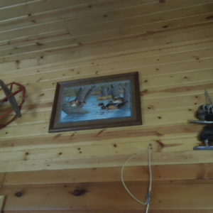

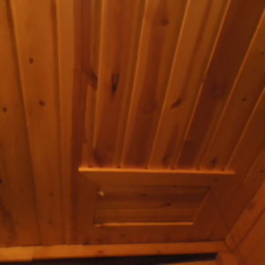

    你写道,“旧天花板没有在浴室和卧室上拆除,我在房子里没有干墙。这是所有汽车壁板。这是否改变了什么?”
    “汽车壁板”一词是一个区域术语 - 在该国的大多数地区,它让人们陷入挠头。据我所知,你正在谈论舌头和沟槽。
    回答:是的,这改变了一切——这也解释了你的霉菌问题。舌槽板不能阻止空气流动。空气可以通过像纱窗一样的舌槽板。所以你的阁楼才这么湿。
    你绝对需要一个空中障碍来纠正这个问题。最佳的天花板空气屏障是普通的干墙。
    最简单的方法是在榫槽板的内侧安装石膏板。当然,这意味着你不会看到黑板。
    如果您喜欢这些板,并且希望它们是可见的,您可以尝试小心地将它们移除,以便稍后可以重新安装。只要他们没有安装环柄钉子,这可能是可行的。
    木板拆除后,安装胶粘接缝的石膏板。然后将板子重新安装在干墙的内侧(假设你喜欢这种外观)。

    我天花板的拱形部分用防潮层隔开了。卧室和浴室上方的旧天花板还在原处。它由一种耐用的纸板材料制成(见图)。

    嘿Marty,我觉得你错过了基本点,你的计划太复杂了。回到评论#3,Martin推动了你的主要问题是空气渗透 - 即温暖的潮湿空气通过裂缝进入您的阁楼。然后你基本上证实了这一点,当你提到你的天花板都是汽车之旅(我们大多数人都理解为舌头和沟槽。)人们喜欢棋盘天花板的外观,特别是在一个小屋,但本身不兼容有一个加热的房子。它必须增加空中障碍。在阁楼的托架上铺设薄片塑料是一个尴尬的解决方案,最难以密封,容易妥协。此外,您不需要任何类型的“蒸气”或天花板上的“水分”屏障 - 只是一个空中障碍,因为马丁还讨论了。
    因此,这可能是一个艰难的决定,但真的你唯一可行的解​​决方案是在天花板上放置干墙,无论是覆盖电路板,还是撕掉电路板,然后在干墙录音后重新安装它们(虽然FWIW这介绍了一千钉孔进入干墙......)
