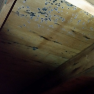

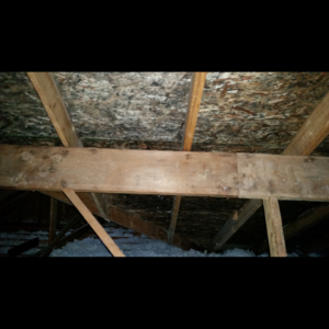

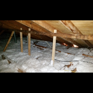

    不幸的是我不知道如果它是有毒的,我没有钱额外的测试(我不告诉我的两个测试检验包括室外空气控制测试),所以室内的检查员说,他会因为我将会把我的家人。如前所述,整个北侧和车库上方的天窗是最糟糕的。南边有一些在一对龙骨之间。我附上了一些照片。我会把我认为的问题贴出来。
  6. Dysd||#6
    白色的照片是我在其中喷洒过氧化物的照片
  7. Dysd||#7

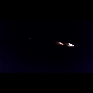

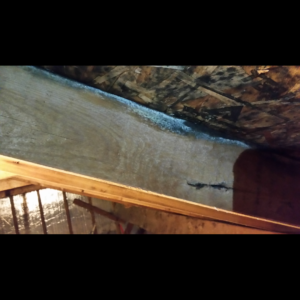

    通风口和阁楼的照片
  9. Dysd||#9
    Soffit和ridge通风口图片

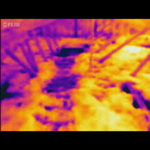

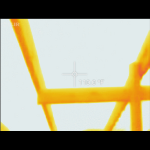

    你是否拥有或拥有用于拍摄屋顶甲板照片的红外成像相机,它可以在追踪一些不太明显的空气泄漏的天花板飞机上有用。用安装在窗户上的窗扇或箱式风扇(如果有的话,可以安装多个)给房子降压,并用摄像机扫描天花板。如果阁楼空气温度与室内空气温度有显著差异(或高或低),那么泄漏点和热桥(如托梁)就会出现在红外图像中。

    丹感谢您的回复。是的,我的兄弟让我借用他的Flir 1(挂钩到电话)没有Emmisvisity设置,但你可以调整表面饰面类型(光泽,马特等)。是的,我在屋顶的南侧有8个山脊通风口。我唯一关心拼接山墙通风口是,它是在无条件的车库天窗中,但那里有一个拱道发泄。房屋的结尾是无条件的车库和有条件的杂物室,在条件部分上有一个山脊通风口。今晚我将采取以前附加的绘画,并标记山脊和拱门的所有位置,但露出它是我的担忧,因为天窗区域是更糟糕的斑点之一。
