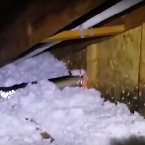

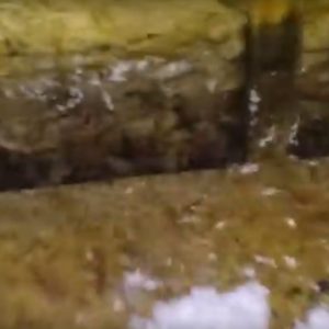

我在8年前建造了自己的小木屋,在阁楼上发现了黑色的水渍(可能是霉菌)。
经过许多个日夜的研究,我认为我的问题是绝缘和漏风。
我呼吁所有保温和屋顶企业(这个地区不多),每个人都说其其他问题。
该网站一直是最具信息的,但似乎在建造完成后如何找到有关如何在大教堂天花板中添加或更改绝缘的文章或视频。
我有3个承包商,负责管道、油漆/干墙和保温。我有一个12/12的倾斜屋顶,教堂的天花板长约22英尺(约3米),还有一个11英尺(约4英尺)宽的阁楼,我可以进去。2英尺的中心2×12椽与2 lowes买椽通风口在每个空间除了端点(可以适合一个)。我用30磅毛毡和1/2英寸的advantech屋顶在perlins上安装了一个带肋的金属屋顶。绝缘材料是用白色玻璃纤维吹制的。墙壁上都是它,但是大教堂的天花板和阁楼太松软了,再加上天花板没有密封,我认为r值太低了。
现在我需要你的专家意见。我收集的关于屋顶的信息越多,我就越困惑。我不会用它来存储和需要帮助使其条件与非空间条件,发泄对不是发泄,有什么最好的办法做到这一点从阁楼或阁楼和底如果我必须(必须采取排水沟、铝装饰和底能够阻止它)。

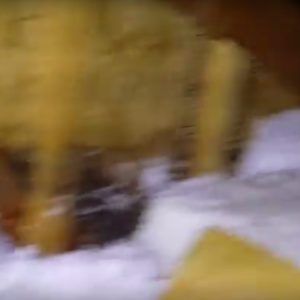

  8. 亚伦H.||#8
    图1和图2是我的大房间。我真的不想拆掉干墙。
    我花了4年时间建这栋房子。只承包了干墙,油漆,绝缘材料,管道和壁板
    其余的都是阁楼上的。你知道我为什么需要你的帮助了吧

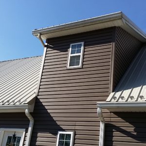

    如果你不介意的话,请看看我的车棚天窗被攻击的图片。
    我的屋顶是12/12俯仰和棚屋的休眠者(房子中间的每侧一侧)是4/12。
    它是一种连续的脊梁。天窗有顶棚、挡板和一个山脊通风口。
    我想是天窗的通风使教堂的空气流通短路了。
    我没有在山墙部分中没有模具问题,并且是山墙端的最差问题。
    我应该在这些宿舍上有拱门的通风口,因为它们比大教堂拱门高得多?
    我仍然有更多的吸入,而不是排气,即使我封锁这些。

    你写道"我在想天窗的通风导致了教堂的空气流通短路"
    这是什么意思?我假设天窗有一个大教堂的天花板——那么“天窗通风”和“教堂空气流动”之间的区别是什么?这些不是相同的吗?

    然而,看了你的视频后,我不会把这称为绝缘问题。我的直觉告诉我,你的问题基本上是空气从家里漏到阁楼。许多泄漏通道可能在墙壁上,尽管有些似乎在天花板组件中。
    这种类型的空气泄漏问题真的无法诊断出互联网。我再次劝你找到一个家庭表演承包商,他提供鼓风机 - 门定向空气密封。

    亚伦,
    从你的视频截屏中可以看到你的护墙板上有霉菌——可能是你的墙壁上有漏风路径的证据。

    亚伦,
    这张截图没有那么清晰——它在你的天窗的另一边——但它也显示了你的墙鞘上的霉菌。

    亚伦,
    此屏幕截图显示墙上的墙壁上的模具在阁楼的山墙上。
