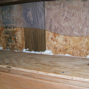

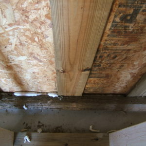

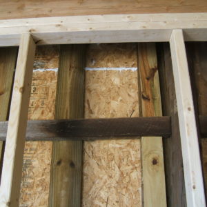

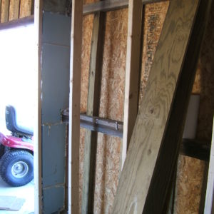

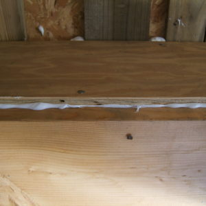

    自从我上一篇文章以来,我已经清点了绝缘材料,我已经填缝和泡沫密封了墙壁空腔。我有432 SF的墙壁绝缘,我有600 SF的R13乙烯基面加上1440 SF的R25无面。此外,我有2"蓝板绝缘和13箱商业柔性密封胶。我还计划用2英寸的硬质泡沫板覆盖墙内的地板,这样玻璃纤维就能接触到地板。我已经用胶合板把墙的顶部完全封闭了起来。我还填充了所有的裂缝和开口与罐装喷雾绝缘和柔性嵌缝。我的店铺区域是非常偶然的使用时,我需要做的物业周围的维修。我更关心控制湿度而不是加热和冷却。这是一个288 SF空间内的2000 SF谷仓。我需要把我的工具搬出房子,放到一个湿度可控的地方,这样它们就不会生锈。
    以下是从上到下的图片:
    1.蓝板与泡沫和填缝
    2.嵌缝的面板接缝,也有1x4板在外部,也已嵌缝和密封。
    3.飞溅板密封
    4.墙壁顶部的泡沫罐头
    5.泡沫密封剂在墙顶的顶部和胶合板下的填缝和所有接缝。我也坐了两大地区的两国。
    我明白我的情况并不理想,但我真的需要在我现在的位置以及我手边的材料中得到最好的。我是否会在顶部,底部和所有侧面附着乙烯基玻璃纤维毛毯到外部附着乙烯基玻璃纤维毯子?它会由于GIRT和柱子和玻璃纤维毯之间留下一个3“腔,但乙烯基层压板应密封内部和外部之间的空气。我还将将OSB填充到墙壁上的螺柱和天花板上。我的目标是密封所有裂缝和外部墙壁之间的开口。我希望停止墙壁内的所有空气运动。最后,我的妻子和我在春天放大了一个房子,她希望我能够安全地放弃R25玻璃纤维为她的宠物项目。
