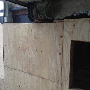

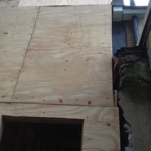

    感谢Martin和Hein对我的问题感兴趣。我附上了两张照片,试图显示这个问题。首先,建筑师没有尝试在新的木材结构与房屋的原始部分(由岩石和砖块建造,覆盖着灰泥)相结合的地方安装一堵墙。我还没有继续使用干墙,所以框架结构是开放的,清晰可见。我不确定我是否需要带一个结构工程师或土木工程师来现场审查如何最好地“连接”这两个结构。有人告诉我,随着时间的推移,泡沫塑料和其他绝缘材料会吸收水分,并腐蚀胶合板外墙(特别是因为外墙最终将粉刷灰泥)。图0506从外部展示了这面墙。我最关心的是靠墙坐着的那面墙。0615和0612——特写。)邻居的墙是水泥墙,破碎的砖墙是原来厨房侧墙的残余。 The framers built two stories adjacent to this wall. As you can see, the plywood exterior sits close to the brick and can't be covered with Tyvek or rigid foam exterior insulation (since it can't be accessed.) Obviously, the plywood can't remain unprotected and rain and snow can and will readily enter this gap from above. I'm stunned at the incompetence of the framers that were hired and the architect that failed to address these matters, in advance.

    我该如何处理相邻房产旁边暴露的胶合板墙?要把它拆下来套在胶合板上吗?屋顶已经完成,并遵循二楼的框架。这里的照片显示了裂缝的砖墙(延伸到第一层楼的长度)……这里没有任何屋顶表面。

    你写道:“这张照片显示的是有裂缝的砖墙(延伸到第一层楼那么长)……这里没有任何屋顶。”如果砖墙的顶部风吹日晒,仍需加盖。屋顶工人应能安装金属衬板盖住砖墙。遮雨板应防水,并应排水至远离建筑物的位置。

    你好,是的,没有保护的胶合板墙和邻近的房子之间有一个缝隙。图中显示了这个缺口。由于砖沿墙的长度开裂,在某些区域的缺口小至1/4”,大约。其他区域2英寸。我知道正确的空气屏障和双层灰泥的要求,但由于这堵墙是看不见的,所以不会有灰泥。它需要一个WRB,我不确定还需要什么。我的主要问题是,由于无法接近墙壁,是否有其他方法来保护胶合板,因为放置WRB将需要拆除结构?

    嗨,这房子是三层楼的。新建筑(在物业的后面增加)距离邻近物业的一部分在1/4“到2”。胶合板无法接入,因为它距离水泥墙和砖墙只有1/4到2英寸。将胶合板改造成WRB的唯一方法是拆除这部分结构,它也支持浴室的框架(在二楼),以应用水/蒸汽屏障。我一直在寻找替代方案,而不是毁掉我刚刚诬陷的东西。
  12. 丽莎Weissbord||#12
    我想说的是,胶合板的外部无法接触到,因为只有1/4“-2”的空间来工作……这堵墙需要拆掉才能用特卫强把胶合板包起来。

    你需要与邻居谈判。理想情况下,您的邻居将允许您安装闪烁以覆盖两个建筑物之间的裂缝。闪烁将被捆绑在你的WRB中(在邻居的房子上方),并将继续进入邻居房屋的屋顶(以防止上面的裂缝)。
    为了确保你有一个良好的空气屏障,你需要从你的新框架墙的内部开始工作,使用可喷洒的填缝剂或喷涂聚氨酯泡沫。
