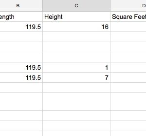

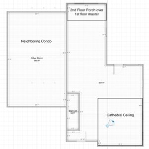

    我测量了所有的窗口,并制定了一楼的平面图。二楼是基本相同的,除了前面的卧室是一个门廊,而不是最终的空间更短一点,而且有很多的,由于大教堂天花板失去了空间。
    这些测量是绝对最坏的情况——我没有解释大教堂倾斜的天花板,它实际上只是X单元2层故事的周边基础视图,但至少把它放在球道上。我们看看是否可以让HVAC公司出来做一个真正的手动J。
    我完全与周边公寓忽视隔壁,我假设的,你做什么。
