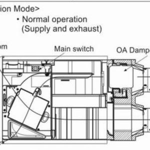

    我没有测试这些设备的经验。我看了一下这本手册http://shop.panasonic.com/resources/consumer_electronics/ventilation_central/pdfs/FV-04VE1-E.pdf
    而且它不是完全清楚,我确切地你会测量排气气流,但它似乎很清楚,供应空气是从格栅的一个区域进入房间(见附图)。
    所以,如果你用一个流箱覆盖整个格栅,你就得不到你需要的读数。您可以移除格栅,并将流箱放置在机械的一部分上,以获得读数。你可能必须使用遮蔽胶带或其他东西来正确隔离排气区域而不干扰供应区域。
    如果你测试的装置有两个独立的外墙帽,那么我会把你的流量盒放在进气帽上。这可能会很棘手,取决于地面的高度,壁板类型等。
    如果管道在阁楼上,那么你可以插入一个压力计探头或风速计到管道上的一个洞(你必须钻孔,然后密封),试图得到一个读数。
    我肯定会打电话给松下,问问他们会怎么做。
