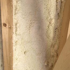

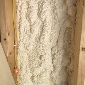

    UPDATE- So I应用喷雾泡沫顶部并发现覆盖度和一致性都相当令人失望归结为B重混合我知道这一点,因为我跑出B院落 仍然有一些A院落
    我读遍所有方向空气和地表温度完全处于最优范围由于我没有方法测量水槽本身的温度,我允许它们坐在我能够监听温度的房间并室内作院
    第一次发牌时(按下所有设置指令后)有一部分重(黄),后,我猜它全小B重 自院落先用完
    我也没有得到我所期望的厚度完全密封处理包装问题,但由于复合体不完全合用天知道
    上层或两层XPS粘贴下层并涂上边缘泡沫会更好
    我现在所拥有的东西 更相似于应用Flash和Batt原计划用矿山羊毛填充其余海湾, 但我不会有泡沫厚度和毛毛绝缘之比我仍然会做密封干墙安装
    不能再买喷雾泡沫工具箱我也不能做吹风者门测试项目预算已经被打乱(非双关用)
    任何建议都无济于事买八到十罐大罐装泡沫 以填充低点点数低到1greatStuff闭合单元与我刚花在350.00美元上的其他产品(Touch和Seel)相容吗?
    后附几张相片海湾周界大都相当厚,但海口中间有很多极低位

    照片#1

    照片2
  12. Jon R||#14
    几家图书馆借热摄像头结合窗外风扇和酷天气 空气泄漏检测成本低易解
    单层或二层XPS粘贴下层并发泡边缘
    EPS(vs XPS), 但由于DIY喷雾泡沫不均匀或达标,我注意到DOW工具箱在亚马逊高得多(成本接近)。

  14. 大卫B||#16
    约瑟
    对这种情况表示歉意我从未使用过触屏密封器,但我用过老虎泡沫数度我可以告诉你,我从来没有问题 但我一直确保坦克温度高List时间使用上月我们项目上非常相似尺寸偶数点不深于他人,但最小点击2可能一分三英寸填充一些空白 伟大的东西我不百分百确定,但我认为它闭合手机
    至于空封 未编辑汇编,这是密钥少粘合板 多少少少少少少少少少少少少少少少少少无渗透 并挖出地狱外围
    祝你好运
