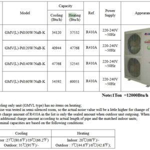

    首先,我为造成的混乱道歉。正如我所说,我正在肯塔基州列克星敦附近建造一座“相当不错的房子”。如何最好地加热一个“相当好的房子”是不确定的“科学”。我一直在努力选择暖通空调和DHW。多亏了马丁的建议,我几乎选定了暖通空调。暖通空调将包括一个直接通风的丙烷燃料备用炉,将提供“紧急”的热量。主要的暖通空调将是一个18KBTU的“美的”2区“灵活”多分区,配有2个室内中静态18KBTU细长风管单元。一次热系统额定18kBTU略低于24K BTU @ 0f的预测需求,但它产生所需的热量@17f。我可能会在最冷的夜晚燃烧一些丙烷,但更有可能的是我忽略了其他的热量输入,我对热量的实际需求更少。这使得DHW。 I'll use a heat pump water heater for sure. Simply stated I want a split heat pump water heating solution!. The available all in one indoor HPDWH
    永远不可能如此高效。世界上其他地方大多采用空气源水加热,设备的选择非常广泛。如果它能在北美独有的60HZ电源下运行,我们就能接触到“好东西”。阿里巴巴是进入世界市场的窗口。通过阿里巴巴的表亲速卖通,任何人都可以在任何地方买到任何东西,只要它是中国制造的。WOW是一套使用空气源分体式热泵同时提供暖通空调和DHW的设备。这意味着一个大型的迷你分离器,同时进行HVAC和DHW供暖,并使用空调中除去的热量来加热DHW。我在阿里巴巴上找到的一个选项是格力(Gree),有不同的组件选择和配置模型名称。格力系列系统的型号编号以GMV-HS开头,其中包括将家庭和商业分开的HS,编号是以千瓦时为单位的火电输出额定值(除以3.412为BTU)。160千瓦机组的ODU看起来像典型的大型迷你分裂。 To me, ideal is a three zone configuration with one full capacity, heating only, zone for DHW and two much smaller zones for HVAC Commercial VRF systems do allow different zones to simultaneously be heating and cooling.
    马丁Holladay||# 11
    谢谢你,杰瑞,你澄清了我们的困惑。这里有一个链接:
    格力GMV
  12. 杰瑞Liebler||# 12
    谢谢你的链接,这是我见过的最好的解释!如果我在希腊,我的能量龙都将被杀死。然而,我在美国,所以战斗还在继续。我怎样才能得到一张呢?

  14. GBA编辑器
    马丁Holladay||# 14
    更多信息,这次来自保加利亚:格力服务手册.
