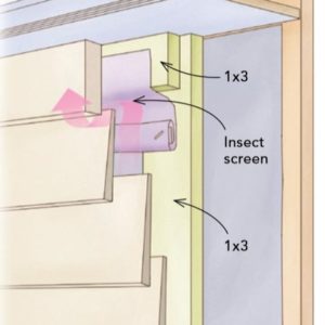

CMU的房子在2区…热/湿。没有通风的有条件的阁楼,椽子尾部到屋顶甲板下侧的刚性泡沫。雪松木瓦侧壁。用于雨幕的垂直和水平毛毡。
问题是:在墙的顶部有一块板,但由于屋顶的坡度,水平拱腹线落在板线以下。为了增加支持,我想运行的垂直furring和附加到顶部墙板。这意味着雨幕的顶部将终止于未通风的底部。
我需要。我如何完成....顶部雨幕通风口。谢谢
    罗伯特,
    大多数建筑商用长螺丝将垂直的雨幕固定在螺柱上。毛条不需要附在你的框架墙的顶板上。
    附呈的插图显示了一种通风方式的雨幕缝隙在墙的顶部。
    马尔科姆·泰勒||#2
    罗伯特,
    即使在潮湿的西北偏北地区,也几乎没有人会打开防雨屏的顶部。它确实增加了墙壁的干燥能力,但远没有在没有通风的墙壁上安装底部通风雨屏那么显著。
    此外,与水泥板或金属等不透水的壁板相比,雪松木瓦已经具有良好的干燥能力。
    将雨幕的顶部通风到屋顶空间违背了我们的规范,因为它提供了一个隐藏的空间,让火灾蔓延到屋顶和屋顶。我将堵在毛皮之间,以关闭顶部的腔下的soffit。
  3. 罗伯特•布朗||#3
    这个问题的原因是……没有螺柱。墙是混凝土块,我认为连接到顶板将提供一个非常牢固的木对木连接。马尔科姆对火灾危险和建筑规范有很有趣的见解。小心驶得万年船,所以…谢谢马尔科姆!
