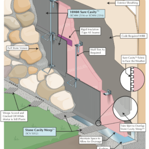

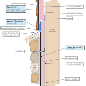

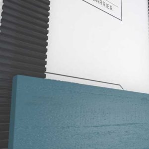

    我猜你在这个工程中使用的是全层石,还是薄的粘合石?在这两种情况下,雨幕排水垫都是合适的。在全深度的石头上,保持石头后面可预测的气隙是具有挑战性的。你将需要哭泣以及在基地闪烁以及。哈迪板后面的雨幕间隙也是最好的做法,因为哈迪板如果保持良好,会膨胀。
    图片来自MTIdry——他们为像你这样的天然石材提供排水垫和眼泪。https://www.mtidry.com/stone.

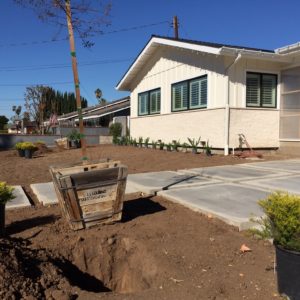

    警告:我不是专业人士,也不是业内人士,但你提供的细节几乎和我几年前重建房子时所做的一模一样。我在加州欧文附近的第三区。
    我在雨屏上选择了一个较小的气隙,哈迪板后面用的是杜邦(Dupont)的Rainvent板条,石灰石面板后面用的是基恩(Keene)的Driwall雨屏。http://www.keenebuilding.com/products/building-envelope/walls-and-siding/driwall-ratscreen-10mm.
    石灰石的层,如果我召回正确的是护套,房子包,1“箔面的聚四诺,Driwall,Lath,Scratchcoat,石头。
    顺便说一下,我遇到的“细节”问题之一就是如何覆盖石灰石,我们在房子前面的墙上跑了大约。(这是一个故事的房子,所以大约4'的石灰石'裙子'存在。)
    我们找到的解决方案是使用类似颜色的石灰石瓷砖——24英寸长——并以20度角切割,也许3英寸宽。如果把它们放在石灰石表面上,它看起来会比你想象中切割的石头瓷砖更坚固。
    添加:如果你看第一张图片的左边,你会看到Rainvent的板条被安装。它们是水平的条带。

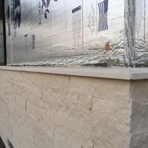

    迈克-你的项目是粘着的石头,还是放在窗台上的全石头?从照片上看(石头“漂浮”在地基上),我认为它是粘着的。在这种情况下,排水垫是在石头后面留出空隙的唯一方法。Furring条像你使用的或波纹板条从MTI是一个很好的选择后壁板的可预测的空气间隙和通风。

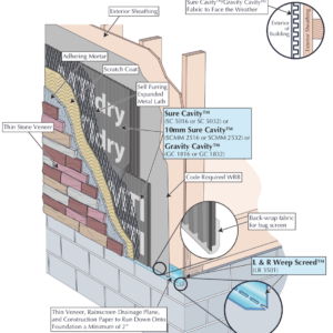

    迪尔-如果你走的是薄(粘)石路线,那么你会期待看到一个哭泣的screed在墙的底部而不是哭泣。https://www.mtidry.com/thin-stone如果它是你的设计,你的设计可能表明1-2“气隙,而是石头的现实是让差距牺牲,以防止墙壁的墙壁,并用背面坐下来撞上石头。如果它的尺寸石头表现得更像砖。在任何一种情况下,压缩耐压雨篷排水垫是设计耐用性的好方法

    正确的 - 粘附(薄 - 约1“厚)石灰石。引流垫预先安装,底部详细介绍了湿熨平床。底板在硬粘板后面使用。

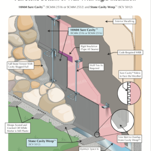

    以下是两个图像供您参考。在本月的建筑说明员问题上有一篇关于MTI撰写的砌体洞穴的文章 -https://www.constructionspecifier.com/masonry-cavities/
    尤其是满石的情况下,石头后面的气隙确实需要纳入设计中,以便于墙体的施工。当谈到处理湿气时,像Sure Cavity这样的雨屏排水垫是必不可少的。
