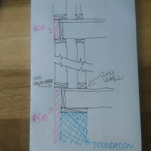

        阿尔卑斯山脉||#28
        阿诺德,
        见附件我的意思的一个粗略的草图。如果你的代码允许2x4的承重墙,你只需要3.5英寸的承重墙。你现在可以把这面墙悬挑出来,让它穿过边缘搁栅,为额外的隔热留出空间。仍然有一个非常轻微的热桥横跨底层,但这是噪音的总体能源使用。这可以让你在几乎所有的建筑围护结构上实现连续隔热。
        坚硬的矿物棉并不是最环保的材料。2“面板是一个8”的蝙蝠压下来,所以你得到一个R32材料绝缘的R8。它需要很多能源密集型的材料来制造。在你的双柱墙的情况下,刚性矿物的碳足迹永远不会在能源节约中弥补。不要介意它几乎不会改变你的建筑的总能耗。

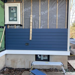

  5. 帕特里克OSullivan||# 16
    只是给一个数据点…我目前正在安装LP SmartSide在furring。我也有1.5英寸的拉链r护套。我使用3/8“CDX雨幕间隙,因为它保持修剪细节更容易管理。紧固件是3 1/4" 0.120"环柄钉(即框架钉),击中螺柱约1 1/8"穿透。虽然这在技术上可能是不够的,根据LP的规格,我非常有信心,这是一个非常强大的安装,至少在我住的地方。SmartSide的强度与重量比令人印象深刻,它被牢牢地固定在原地。
    另外,如果你想知道为什么我在Zip上有一个WRB,这是因为Zip超过了180天的暴露限制,这是便宜的保险,帮助我在晚上睡得更好。
