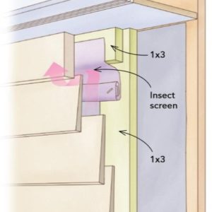

    布拉德,
    这是您要寻找的细节(见下文)。

    是的,我知道这个细节。但是,如果您没有拱腹返回或不希望在屋檐/拱腹的中边缘或外部边缘的拱腹通风口,那么您需要在frieze或床成型的情况下向后排气。这是我在帖子中描述的情况,但正在考虑从雨底一直延伸到隔热层一直到峰值到峰值。
    马尔科姆 - 在我的情况下,墙壁屏幕和屋顶“冷屋顶通风口”是隔热,护套和结构成员以及在同一“平面”中的外部。我认为这与代码所避免的不同。
