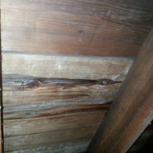

    请更详细地描述木质甲板。

    @Dana:谢谢。我附上一张图片。木板的宽度不规则,平均大约10英寸。木板之间有明显的缝隙,但缝隙的宽度也是不规则的。
