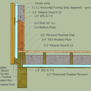

对于墙壁,我正在使用胶合板,因为我的内部完成(毕竟是一个车间),所以从内部出局,我会有1/2“胶合板超过2×4 16”o.c。框架墙壁充满矿物羊毛(R-15),然后是1.5“EPS(R-7.5)直接施加到外部的螺柱上。这将在家庭包中覆盖。I am using true 1″ cypress boards and battens as my exterior finish, so those will sit on T1-11 furring strips that I’ve cross cut with a bevel to the exterior so the grooved side sits against the house wrap and allows for air and water movement. At the bottom of the exterior wall, I’ll close off the T1-11 groves with some insect screen. We have carpenter ants, termites, and all the other usual suspects here in northern DE, so I’d like them to be kept out of the structure. Does that configuration work for reducing thermal bridging, provide good insulation and a suitable surface for attaching the exterior finish? Does the fact that I have interior plywood help in creating my shear walls?

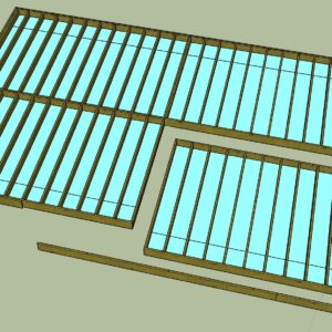

    我已经草拟了4个10x16的部分,并在下面附上了一个爆炸视图。每一节13个2x8s, 2个2x10s, 5张1/2" PT CDX, 5张1.5" EPS重约1000磅。我敢肯定,每一个都需要几个朋友和一些冰镇饮料。我想我可以装一个棘轮装置这样翻转的部分会更平缓,也不会那么危险。
    在展开视图中,我展示了剩下的2x10轮辋,可以在物体直立后添加。我不能想象以后添加这些应该是一个问题,因为托梁,绝缘,和胶合板都坐flush到双边缘。2x8s连接到两个2x10的外围和中间。轮辋然后坐在大梁上。
    我会把四个部分放在三个平行的大梁上。大梁可能就在底部的柱帽上。
    这些托梁隔间的密封程度要有多好,才能让死气处不收集潮湿的空气?我会胶带泡沫,但我需要填塞任何木材泡沫或木材到木材接头?

    我希望避免把它分成几部分,但我承认我对这个挑战很感兴趣。我想我可以建造4个10x16 +/-部分倒置与搁栅,绝缘,胶合板,和一半的边缘,并设法使每个直立,然后连接。
    隔热细节会像下面这样吗?我将1/2" PT和1-1/2" EPS移至底部,在边缘上增加另一个2x8,并将边缘构建为两倍2x10,所以在6x6的柱子上有很好的购买,没有很多繁琐的细节围绕柱子的绝缘。对于底层来说,1-1/2" EPS是不是太多了?我喜欢胶合板紧贴在2x10的平面上。地板下面有矿棉的那个缝呢?涨到8英寸的矿棉是一个很好的成本上涨,我不确定我是否能从额外的成本中获益。

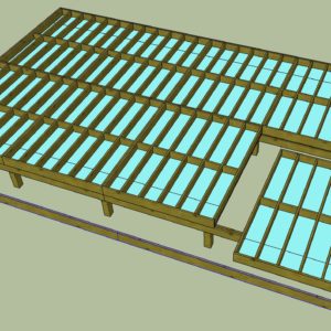

    谢谢你让我知道你的经历。因为这个建筑是20x32的,所以很容易将4个1000的部分改为8个500的部分,并且仍然有相当简单的结构(见下面)。我曾考虑过使用四节,并将托梁木材的尺寸缩小到2x6,但我真的不喜欢潜在的弹性地板,这只是一个小的重量损失。
    我最喜欢的部分是,所有2x8s的下面都有1.5英寸的EPS (R-7.5),减少了热桥,加上矿物棉,我就有了一个舒适的木地板。

    问:在第二张图中,泡沫不是仍然承担着点载荷吗?
    为什么不直接把泡沫放在胶合板的底部(面向地面)一边(终止于桥墩而不是部分覆盖桥墩的顶部)而不是夹在中间呢?
    马丁·霍洛拉||#11
    只要托梁的端部由托梁吊架支撑,或靠在梁或柱子上,没有任何中间的泡沫,第二幅图显示了一个可接受的细节。

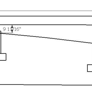

    我附上了一个侧面,显示我的成绩改变了20'建筑物的宽度。通过在部分部分的建筑路线,我添加了梁(不再是冲洗的光束)来支撑地板,因此结构比我最初设计和讨论的Malcolm更新的结构。这是一项毕竟正在进行的工作。
    左边的柱子将从主屋顶上支撑一个10x32'的悬臂。从那个向下的斜坡,我就能找到木材店的主入口。考虑到你对斜坡和托梁上的坡度的想法,我可能会选择在悬挑下框架一个10英尺深的甲板,让我保持建筑在一个低的轮廓和仍然可以从平地进入。如果地面接触有问题,那么替换甲板部件会更容易一些。
    我不打算给这栋楼安装管道,因为我主要的家在20英尺外。我显然会有电,但那将是表面安装在管道,所以没有电缆埋在地板或墙壁和很少渗透进出结构。我不认为要爬到地板下,尽管现在比我原来计划的要高几英寸。
    我喜欢把你的想法升到地板下的池塘衬垫上。这缓解了几个问题。我可能会在建筑物前方的坡度的高端横跨坡度的埋地穿孔管道,以处理可能有一天通过我院子的这一部分来的任何水。我可能还会将我的排水管绑在这样的流失。

    荷载在压力处理2x10s上,而不是在地板边缘的泡沫上。2x8龙骨端将休息在龙骨挂钩连接到2x10。希望这能解释第二幅图。
    谢谢你的问候。

    我需要在上面的例子中说明,我打算使用XPS,而不是在地板和墙壁上使用EPS。我在画画的时候把这两个搞混了。都怪蓝色。谢谢!
  15. GBA编辑器
    马丁·霍洛拉||# 15
    彼得,
    你写道:“我需要在上面的例子中澄清,我打算在地板和墙壁上使用XPS,而不是EPS。”
    这太糟糕了。EPS比XPS更环保,因为XPS由具有高全球变暖潜力的发泡剂制造。有关此问题的更多信息,请参阅“选择硬质泡沫塑料”。
