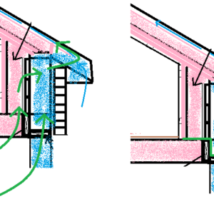

大家好,
我想重新隔离我1920年1.5层楼的上层。
下面的图片显示了当前的配置和我计划的新配置。
我的主要问题是:
1.在短外墙上,是否奇怪的是,在螺柱的内表面安装了防水板和防风雨屏障,这阻止了我进入这些螺柱托架以增加保温?我的建议是在外墙内立即创建一个2×6的小墙是合理的吗?是否应该有某种通道和空气屏障b在隔热层和搭便车之间?
2.我看到它建议这样的外墙将被设计为干燥到内部,而不是放置一个内部蒸汽屏障。这是因为用于创建空气通道的硬质泡沫是不透气的吗?如果我用某种透气性纤维板来制造空气通道呢?然后我是否可以在内部安装硬泡沫/蒸汽屏障,使墙壁按照计划从外部干燥?
2.我是否应该在石膏板和搁栅之间的天花板平面部分增加蒸汽屏障,并粘在倾斜部分的刚性泡沫上?
  1. jmetrail||#1
    快速跟进——根据该计划,阁楼将与二楼隔汽密封。
    然而,主地板外墙没有绝缘或蒸汽屏障。这会有问题吗?地板上的湿气会不会通过气球框架进入阁楼,从而破坏我密封二楼的目的?
    将填缝新的火焰块达到蒸汽密封的阁楼?或者很允许下部外墙的空气移动到阁楼?
    Dana多赛特||#2
    它不需要是一个2x6的内部装配,因为它不是结构,如果它不是更好,因为框架木材的热桥切到绝缘的性能。那粗短的外墙部分有多高?
    您可能只需盖帽或支撑件,否则将5.5“深r23岩羊毛或R21玻璃纤维F桶装在适当位置,在连续层中彼此紧密,胶合板作为内部空气屏障被打开并填充到新的plywood floor decking and ceiling from the interior side, not cutting into the insulation layer. That would yield something like R25 "clear wall R", but if the same batts were thermally bridged by 2x6 16" o.c.with both top and bottom plates it would be come in less than R15 clear-wall. That's a big difference in performance for about the same material cost.
    砖饰面和上方屋顶之间有5.5英寸的气隙,具有充足的外部干燥能力,并且不会因风吹雨淋而直接受潮,因为它还受到屋顶悬挑的保护。
    你还需要蒸汽屏障吗?你在哪里?干胶合板的透气性低到足以满足加拿大全国广播公司对“蒸汽屏障”的定义。如果代码检查员不接受这个论点,你可以用半烫发的“蒸汽屏障乳胶”粉刷它,但你不应该这样做。胶合板蒸汽屏障比6密尔聚苯乙烯或蒸汽屏障涂料更有弹性,因为它的蒸汽渗透随附近空气的湿度而变化。如果岩棉中有足够的水分成为霉菌问题,胶合板的蒸汽渗透率就会上升,允许更快的干燥速度朝向内部。但是不管怎样,一半烫发油漆就是一半烫发——它满足了要求蒸汽屏障的规范,但它限制了干燥。
    真正的蒸汽屏障,如铝箔或聚乙烯薄膜,会产生尽可能多的问题,通常可以在组件外设计。但在极端寒冷的气候下,它仍然有用。
    在凉爽的气候下,使用纤维板作为通风通道,使用胶合板或OSB(也是可变渗透性)作为内部表面。
  3. jmetrail||#3
    丹娜,这些都是很好的建议。端墙大约5英尺高。我想我可以不戴全套的铆钉。
    这是否与您建议的端墙一致?
    1.将3/4“捆绑到Shiplap,并在捆扎捆扎纤维板上添加纤维板 - 因此绝缘后面存在空气通道
    2.添加5.5”R22岩棉
    3.可能会在垂直方向上添加一些2x2,从地板到椽子,除了固定在岩棉中并支撑OSB外,没有其他用途-它们不会延伸到船舶搭接处,因此没有热桥接。
    4.将OSB添加到朝向内部的一侧
    我认为R24现在是安大略省等级墙上的外部的最低限度。将5.5岁的“roxul给我一个?我知道16”贝蒂被评为r24,而24“贝蒂只是额定的r22。我知道在这个应用程序中会有没有区别,但有一天会有一些差异,但有一天会有一些差异,但有一天会有一些人想看一个包显示标称R24。
    如果我需要更多的R,而不是OSB,我可以用1英寸的泡沫来保持在Roxul中吗?这将使我达到R27。我认为在1英寸时,它将是半渗透的,我不会添加任何聚。我想,唯一的缺点是,出于易燃性的原因,它需要用干墙覆盖。
    至于蒸汽屏障,我在南安大略。我知道这通常是推荐的,但正如你所指出的,阁楼屋顶和外墙将通风良好,应该干燥良好。这就提出了两个问题。
    1.你认为对于平顶天花板,我应该在岩棉垫下面加上聚蒸汽屏障吗?根据你的评论,我倾向于使用第二号干墙,采用常规的最新油漆,加上气封,我认为应该防止足够的蒸汽进入。同样,阁楼将通风良好。
    2.对于倾斜的天花板,我需要4英寸的XPS泡沫。无论我喜欢与否,这是否会产生蒸汽屏障?解决方法是使用蒸汽渗透、不透气的胶带来密封XPS的边缘,而不是通常的折叠胶带?这样的胶带是否存在?
    非常感谢你的想法。
    Dana多赛特||#4
    如果有5.5,则为纤维板创建风道的捆扎带是多余的船舶搭接和砖饰面之间的空气通道。如果您想将纤维板用作空气屏障,您可以将其安装到船舶搭接处,并使用覆盖有纤维增强管道胶泥的Houserap胶带密封边缘和接缝,以确保长期粘合。
    规范中的R24最小值恢复热桥接框架。由于热桥接,2x6/R20+R4连续隔热墙在R17“整个组件”处安装。连续R22层的性能优于此。如果您打算添加泡沫板,以使检查员的数量达到R24或更大,请在岩棉内侧安装3/4“或1”EPS。泡沫板是蒸汽缓凝剂,如果安装在外侧,则必须足以在泡沫/纤维边界进行冬季露点控制,以便将堆叠配置为朝向内部干燥。你已经有一个巨大的外部干燥通道,所以使用它!
    这取决于你在安大略南部的什么地方,它的气候可以与美国的第5区或第6区气候(大部分是第6区)相媲美,这两种气候都不需要在天花板上安装蒸汽屏障。这张地图不是非常精确,说明它都是第6区,但在这里它并不重要:
    //m.etiketa4.com/sites/default/files/Climate%20Zone%20map%20including%20Canada.jpg
    如果你所在地区的平均加热温度低于4000摄氏度(18C基准),那就真的是第5区了。
    通过从拱道到山脊的透明通风通道的通风的大规模和平坦的天花板,屋顶可以干燥到通风通道中。在天花板石膏后面使用聚片或石膏上的蒸气屏障涂料不会受伤。,即使它没有必要。与墙壁一样,OSB或胶合板天花板也将足够低的PERM以满足NBC代码定义,但您可能必须提供一些文档来说明核心检查员。
    XPS是最少的绿色常用绝缘材料之一,由于使用的HFC发泡剂的极高全球变暖潜能(>> 1000x CO2)。由于它失去了它的吹药,但几十年来,它的性能下降到相似密度的EPS,约R4.2 /英寸。EPS吹入Penatane(〜7倍CO2),其中大部分均脱落泡沫并在工厂恢复。EPS并不依赖于它的性能的吹制剂,这在50-100年的生命周期中仍然相当稳定。它通常比XPS更便宜。多异氰层也主要用戊烷吹来,但如果它在其他绝缘的外侧,可能需要在气候中降低温度。如果它是整个绝缘层,那么它的〜R5-R5.5每英寸很好,如果它在大多数纤维绝缘的内侧,那么R6 /英寸或更多的纤维绝缘。低密度的Polyiso通常配有箔面。箔面是真正的蒸汽屏障,并且易于细节作为空穴屏障,具有任何优质铝胶带。(诸如导管上使用的铝胶带的温度额定粘合剂的东西肯定会在后面的墙壁或天花板石膏应用中进行时间考验。)
