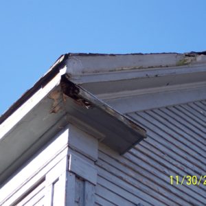

这个5区,海岸屋顶正在漏水,将通过低息,延期HUD贷款来更换。(见照片)。我曾梦想进行深度能源改造,但即使有来自电力公司的慷慨激励,费用对贷款接受者来说太大了,需要一个非常增量的方法。
阁楼已经完工,有4英尺的膝墙,可以进入后面的三角形存储空间,倾斜的天花板和大约6英尺的平天花板。每个山墙的两端都有一扇古老的单玻璃双挂窗(很方便地采用了拱形顶部)。在2 ' o.c的2×6椽上没有绝缘。南侧有两个天窗。北侧有一个废弃的烟囱,将被拆除至屋顶线以下,以提供保温/防水层等的连续性。
在瓦片被剥离,护套被评估/修复/固定后,我想在现有的屋顶护套中添加聚异氰脲酸酯,并用纤维素将椽壳密集包装。我意识到这是一个潘多拉的盒子,充斥着铅漆、历史细节和“你该停在哪里”的连接处。最终,这座可爱的老房子将被重新安置(很可能是乙烯基,我不得不透露);屋檐和耙子的悬挑无疑会得到修改,但不能在这一阶段完成。
我很乐意听到关于如何处理这种情况的建议,特别是在屋檐/墙壁和耙轮廓的交叉口;多异果胶的适当量是多少;还有其他的想法吗?

    照片附在这个“答案”里。
