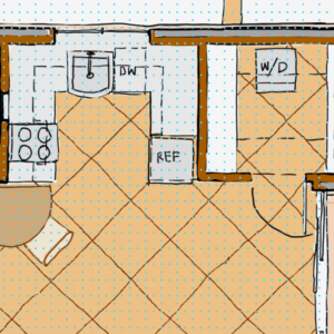

我正在在一个小房子里安装电气范围,我正在考虑一个微波炉,内置在局部罩上循环(有过滤器)。The house is very small (500 s.f.) and pretty tight, and California T-24 code requires continuous exhaust ventilation, which I plan to have in the bathroom (Panasonic WhisperGreen), but I’m afraid if I put an additional exhaust fan in, I’d have to provide ventilation in from outside. How effective are these OTR recirculating hoods?
我还在我的厨房衣橱里将堆放的洗衣机/烘干机(天然气干燥机)放在储物室(天然气干燥机)。这需要供应空气或通风吗?也许也可以在那里留下一些衣服,不确定w / d是否会将水分引入这种步入。我在萨克拉门托,第3区,大多是冷却负荷。将使用3/4吨导管迷你分型进行冷却和加热。
谢谢任何建议。我以前从未做过这所房子。

    我正在检查当地建筑检查员,但我不相信我的电动炉灶需要外部通风,特别是因为我在厨房里有可操作的窗户。很好,我的储物室/洗衣房中不需要任何额外的通风。昨晚我的妻子提醒了我,我们当前的洗衣房没有任何水分问题。
    关于在射罩罩上再循环(过滤)的有效性的任何反馈?

    谢谢你的回复,克里斯。我的范围是24英寸宽,我难以找到一个微波炉的微波炉,其中一个微波炉,一个集成的OTR发泄到外面。任何建议?我想我可以尝试安装一个单独的罩,然后移动微量地,但在这个小厨房里,空间非常有限。
