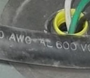

      在第一张图片中,有一个看起来像(污点)/0 AWG。我打赌把泥巴擦掉就能找到清晰的痕迹。在扭曲的束上用一对卡尺也会给出一个好主意。我猜它实际上是3/0,看起来很像6。

    谢谢大家的建议。附件是大电线上的标记的特写。我把它垂直翻过来,以便于阅读。
    1. 德克莱亚州||#15
      被弄脏的字母和“600V”中的“6”看起来不一样。我认为是3。

      我同意这看起来可能是3/0。代码允许3/0铝,高达175A的住宅送料器。我可能会在150a打破它,这意味着一个新的断路器。断路器的成本可能会抵消使用新电线的节省,因此您可能更好地删除了新的电线,除非它是一个真正长的运行,或者新的东西不适合现有的管道。您可以获得我早些时候从盒子商店中描述的4线“移动式家庭饲养者”电缆以合理价格。具有三个4/0和#4地面的版本在您的应用程序中适用于200A。

    再次感谢输入。这两种6个数字看起来有点不同,所以我认为6/0可能是一个3/0,一个有趣的看3.我会回到那里,肯定会看到。4/0 4/0 4/0 4/0 2/0电缆适用于直接埋葬和200安培,我需要的缺货耗尽,在高清脚下不可用,但我可以获得大约3.50美元/英尺的费用。如果需要,请加运费。

    我回到基座上,发现了另一个标记。它是3/0,3看起来很有趣。谢谢你让我质疑我最初的想法。
