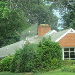

    谢谢你的建议。该住宅位于弗吉尼亚州4a区,现有的混凝土/石棉瓦屋顶已经有65年的历史,需要持续关注。房子是一层一层的厚砖砌成的。寻找更换(或简单地覆盖)与硬质泡沫,钉子基础,和金属屋顶。东面的山墙将延长约8英尺,形成一个有盖的前廊,西面的山墙延长约18英寸,以防止雨水从砖上掉下来。软底扩建可能是不可能的,因为我已经可以在没有梯子的情况下清理大部分排水沟。
    附件是几年前我们买下这个地方之前的一张照片。显示东立面(山墙)和南立面。对不起,我手边没有更好的图片。
