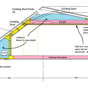

    谢谢你,马丁。考虑到胶水干燥的情况,我有点不愿意尝试这个。我看了看腔内,大部分工作我都是躺在地板托梁上做的,所以摆弄几百个10英寸的螺丝听起来可不好玩。承包商建议我可以在地板上喷1-1/2英寸的泡沫,侧壁喷3英寸的泡沫,而不是在斜坡上,用纤维素填充空洞。我在想我可以在椽子上安装空气过滤器然后把整个侧阁楼从上到下都塞满纤维素。
    这就引出了我的下一个问题……在顶楼的阁楼上,只有勉强够进入的空间(最高15英寸)。在理想的情况下,我会在那里做同样的处理,在天花板托梁上喷1-1/2英寸的泡沫,然后吹纤维素填充其余的空间,留下空气槽。问题是,我不认为一个男人能安全地进去吐泡沫。即使他这么做了,他也不可能到达3/12斜屋顶的另一端。椽与天花板托梁的连接处(想想盐箱)。那么,现在我又回到了喷雾泡沫的问题上,在喷雾泡沫的斜坡和纤维素顶部的阁楼相遇时,我会遇到什么问题吗?见图。我需要在现有的石膏板天花板上挂一个密封的空气屏障。请告诉我有没有更好的方法不用把屋顶扯下来。 Thanks,

    马丁Holladay||# 3
    瑞安,
    对于这种类型的屋顶,最好的解决方案总是在现有的屋顶护套之上安装新的刚性泡沫,其次是第二层屋顶护套和新的屋顶。但你不会想这么做的。
    然而,你的计划是有效的,特别是如果你能获得权限(如有必要,通过拆除内部饰面)来正确地进行工作。
    有两件事让我困惑:你提到,“我需要在现有的石膏板天花板上挂一个密封的空气屏障”——但为什么现有的石膏板还没有成为空气屏障?
    而且,你的图表上说,“在天花板上增加3/4”的舌和槽蒸汽屏障。对此,我只能问:“哼?那是什么?”
  4. 瑞安格里芬||# 4
    马丁,如果我们要做屋顶外部的隔热材料,是否可以只做后面(低坡度部分)?阻止我这么做的主要原因是,这座城市要求最小1英寸的气隙,而且没有绝缘材料可以接触到屋顶材料。这增加了第二层和额外的成本,尽管这是可能的。我还认为,从陡峭斜坡上的常规保温方法过渡到平坦部分的“保温”可能是一个挑战。我可能是错的,所以我很感谢你的建议。如果你要更换屋顶,你还会建议在天花板托梁之间没有绝缘材料吗?
    我的目标是找到最经济有效的方法来达到R50与充分的蒸汽和空气屏障。3/4”天花板材料是舌和槽箔覆盖的多元胶粘剂,在所有接缝处粘贴。这个想法是在天花板的底部应用最小有效的空气/蒸汽屏障,因为由于空间限制,不可能在阁楼一侧安装任何东西。
    如果有更好的方法来实现密封R50,这就是我想采取的方法。因为是大装修,所以什么都可以演示,但我想保留我们能保留的。
    瑞安

    马丁Holladay||# 6
    瑞安,
    是的,可以只在屋顶的一侧(斜坡较低的一侧)安装外部刚性泡沫。然而,只有当我决心最终在屋顶的另一边做同样的工作时,我才会采用这种方法。
    是的,这种方法的问题是保持绝缘屏障的连续性。这将是棘手的,但可行。
    你建议的方法(不需要任何外部工作的方法)可能更便宜,所以我当然理解你为什么喜欢它。
