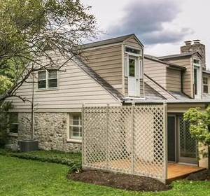

这个后屋顶包括一个棚天窗,两个大的步行天窗,和各种屋顶材料,包括一个大的增加和车库奖励房间的平EPDM屋顶。之前在大的附加部分有一个木制的甲板,在十多年前的一场大风暴后没有更换(之前的主人后悔没有更换甲板)。
左侧的休息区和周边区域需要一些工作(例如,重新装饰/居住),所以我们正在广泛的选择做出额外的改变,如果有的话。我很想抛弃左边的舷窗,但是那样会减少大量的光源,也有可能对房屋价值产生不利影响。我也想抛弃大的平屋顶,但不知道怎么做。
最简单的方案是重新铺瓦/驻留走出天窗,添加外部泡沫绝缘材料,增加大屋顶上方的坡度,并更换走出天窗外面的木质甲板。
你有什么其他的方法可以改进屋顶的设计和美观吗?是创造性的。谢谢你!

    仅仅从美学的角度来看,我会投票赞成取消罢工天窗和简化屋顶线。如果你重建露台,一楼不会变成一个洞穴吗?
  2. FrankFulton||#2
    史蒂夫,非常感谢——我一直在绞尽脑汁寻找解决方案(甚至搜索谷歌图像…)
    1.我也喜欢简单的屋顶线。我们可以移除一个或两个舷窗——根据室内房间的情况,移除左边的舷窗更现实(也许在美学上也足够了?)
    如果我们移走了左边的天窗,我们怎么能取代伟大的自然采光呢?
    2.更换单层平顶的甲板对一楼没有影响。我现在意识到它在照片中不太明显,但长而平的屋顶有12英尺深。所以,第一层已经是一个“洞穴”,但奇妙的空间。而且,你不能从里面看出上面的屋顶是什么-我们只是更换了曾经在那里的甲板。我为角度添加了一张新照片。

    我从没见过罢工的屋顶工人。从里面看一定像个大厅。
    我会投票解决这些问题。
    演示和重建他们更广泛。
    一楼屋顶的新天窗几乎可以达到现有屋顶的全部宽度。或者安装天窗。二楼的宽度应该是二楼的两倍,所以要有一个5或6英尺的窗户,或者去掉屋顶,只在墙上放一扇大一点的窗户。

    是的,它们从内部看起来像一个走廊——以前是打开到“屋顶甲板”的。
    你是建议把左边的天窗变成一个更长的棚式的天窗,就像右边的长天窗一样(并且不要动右边的天窗)?还是把两者联系起来?还是?
  5. 蒂姆·R||# 5
    左边的天窗可以是一个传统的三角形的天窗,形成山谷,这将保持屋顶在山脊和外墙上的承重。
    然后是右边的天窗——也许可以演示一下,在墙上放一扇窗户,比如5英尺宽x和棚子上的其他窗户一样高。

    这样做的方法是用图画,而不是试图看照片和想象什么可能会工作。你可以自己尝试,或者雇佣有设计技能的人来拟定一些方案。这栋房子之所以会有这些比例奇怪的天窗,几乎可以肯定是因为最初的建造者没有使用我建议的工艺。
    从照片和你的其他线索来看,这房子似乎有一些不错的骨头。如果不以此为基础,那就太可惜了。
  7. FrankFulton||# 7
    蒂姆,谢谢你的建议。
    Malcolm,非常感谢你有经验的观点。我同意,我一直在用photoshop做“图纸”。也许是时候找个设计师来帮忙了。综上所述:还有其他建议吗?

    解决方案取决于你的预算。一座以前很漂亮的房子多年前就被这些屋顶工人毁了。一个好的解决方案需要一个架构师和一个大的预算。祝你好运。

    一个不完整的解决方案列表包括:
    1.让现有的天窗保持原样。
    2.拆下舷梯天窗,保留棚顶天窗。
    3.拆除所有的天窗,接受楼上较暗的房间。
    4.拆掉整个山墙屋顶、天窗和所有的东西,建造一个建筑师设计的二层,有更好的头部空间。
    5.移除所有的天窗,把山墙屋顶改造成一个盐盒。
    6.在一楼增加一个楼层,以满足楼上房间的需求。

    希望是不错的石板屋顶。但我无法从那些照片中辨认出身份。只要不是黑宾大的,就很好。在美国,大多数泥瓦匠,即使是最好的泥瓦匠,也会把细木工和金属制品(在这种情况下,是山谷和屋顶到墙壁)弄错。如果它没坏,为什么要修它?
    如果你一定要这么做的话:我会拆掉那两个愚蠢的天窗,保留棚子,找一些配套的(废弃的,风化的)石板来修补屋顶。它是板岩最大的优点之一,它可以修复和重新工作,并保持非常有用,再次提供它不是一个劣质品种。
  19. 按理霍德||# 19
    在重做石板和缝合棚子的壁板时,你可以继续升级屋顶-对棚子的墙壁闪光,棚子与主山墙相遇处的围裙闪光。它也消除了两个山墙和相应的细节工作与愚蠢的天窗。
