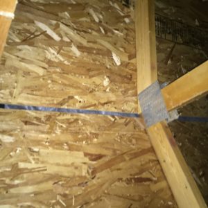

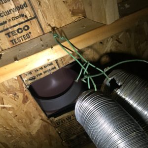

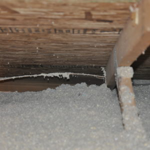

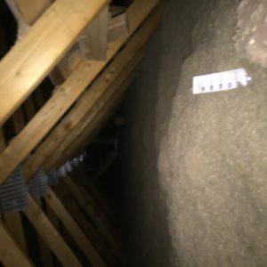

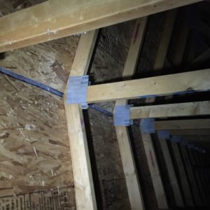

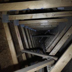

    在我这个没受过训练的人看来,阁楼上没有任何明显的问题。绝缘材料是吹入R38的纤维素。当我打开顶棚的舱口时,阁楼明显凉爽多了。今天早上室内大约74度,室外大约76度。我确实注意到浴室的两个风扇在共用的屋顶通风口下面几英寸处通风。不知道这算不算问题。但我没看到任何水分的迹象。奇怪的是,我注意到一对挡板。我的阁楼可访问性不好,我只有一个入口舱口,所以我不知道是否有更多。屋顶的那部分应该在ICF墙的正上方,在我能看到的任何地方都没有进气口的迹象。我将在下面附上照片。

    我想上传的时候照片出了点问题。我会在这里…
  9. 路易斯·凯||#12
    照片2
  10. 路易斯·凯||#13
    图3
  11. 路易斯·凯||# 14
    照片4
  12. 路易斯·凯||#15
    照片5

  14. 路易斯·凯||# 17
    挡板
  15. 路易斯·凯||# 18
    似乎有些照片在上传过程中被旋转了。很抱歉。

    那两个排气管道的末端在你的阁楼需要连接到适当的外部终端-屋顶通风口或山墙通风口(如果你有山墙)。
    否则,一切看起来都很好。阁楼不一定需要大量的通风,只要隔热层上面有足够的空气。你往往会遇到问题的地方是在有绝缘接近屋顶护套的情况下(特别是在寒冷的气候下)。教堂的天花板总是比开放式阁楼更危险。平屋顶比斜屋顶更棘手。
    但如果你告诉我一切都好,我相信你。更多关于为什么阁楼通风可能并不总是需要的信息,请参阅本文:《关于阁楼通风的一切》。
  17. 沃尔特Ahlgrim||# 20
    从照片中我看不出有任何理由改变任何事情。
    我不喜欢浴室通风口的排放方式,但即使是那些也没有显示任何证据表明任何东西曾经是湿的。
