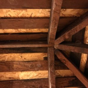

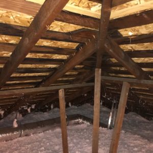

    马丁:我很想增加椽子的深度,但我不确定屋顶支撑结构的可靠性,也不确定它是否能承受增加的重量。有很长的2x4的部分从拱腹一直延伸到屋脊,中间有跨支撑,看起来像是很久以后才添加的可能是在屋顶下垂的时候。我知道这个屋顶已经有110年的历史了,但我害怕再增加它的负荷。R13 Roxul已经增加了近1000磅。我给你发了两张照片:一张是朝屋脊的一角看,另一张是朝屋脊看。你觉得呢?

    马丁·霍洛拉||#12
    leda,
    Q。“你觉得怎么样?”
    答:我想你应该咨询工程师。看看光明的一面:如果工程师通知您需要安装新姐妹的2x10椽子,那么您将有更多的绝缘空间。

    你有skip- sheing(为瓦、板岩或木瓦屋顶设计的),它已经被OSB覆盖在一些其他类型的屋顶上。蝙蝠将无法与OSB与中间跳过护套板,但吹纤维或喷雾泡沫将。
    2 × 10的姐妹装也可以,但它的热桥功能更强,需要更多的球棒修剪才能与球棒匹配。一种附加桁架方法(使用2x3的内部弦,以减少热桥接)将为组装增加很多结构,可能足以支撑绝缘和内部石膏(请咨询工程师)。10英寸半磅开孔泡沫直接应用到屋顶甲板(安装在2个电梯5“)在一个桁架设置会让你代码最低性能,即使它出现在中心空腔R(只有R35-R37,不是R38)。它比等效R的岩棉要轻一些。
