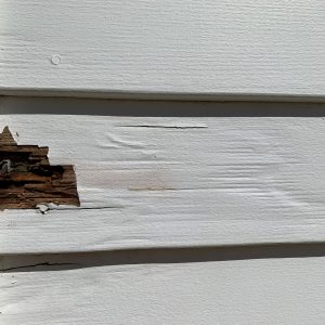

我们正在腐烂的隔板问题。这些房屋只有三到四岁。腐烂仅在窗口壳体上的夹板的末端。它是一个或两个拍摄的侧面套圈(非顶部,底部或整个长度)中间结束。在拐角板或电视板的对接端没有腐烂问题。而腐烂的夹子只是在两个家庭的南部海拔。
其中一个房子木匠没有巅峰削减隔板。他们确实融为一体的另一个家。
我简直不敢相信,在三四年的时间里,足够多的水会进入一个垂直的表面(水没有理由在这里停留),腐蚀护墙板。我觉得更“恒定”的东西可能正在发生。
我昨天采取了水分读数,几乎所有其他表面(猫架,中间的猫头鹰关节,反对角落板等)均为10 - 14%。但是堵塞的目的是针对窗户的修剪,这是16 - 20%。有一些完全腐烂的隔板结束。
My theory is that the sun is trying to push water through the clap (remember, it’s south side only) and the foil faced protecto wrap under the end of the clapboard is reflecting it back (the protecto wrap is under the Boral and extends a few inches under the ends of the claps). The clapboard fields are drying adequately by the HydroGap behind . . . . . what do you all think?
在其中一个房屋上没有初步的切割并没有将获得任何同情(我知道,我知道)。但我真的不认为这是这些抄布失败的原因。

    有问题的窗户的几张照片会有所帮助。它确实像水一样在那些地区汇集水。有时壁板安装人员填写错误的位置,防止水排出/下降。
    1. 杰森韦伯斯特||#5
      又名。这是最糟糕的地方的照片(如果任何腐烂可能比另一个腐烂)。填缝肯定会失败。但是马还是车?上面的夹板仅注册了12%的水分含量。所以我不认为水来自上面。

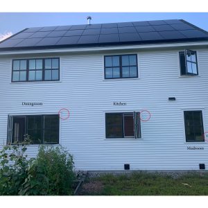

        阿尔卑斯山脉||#7
        你有完整窗口的照片吗?头顶上的屋顶也很好。
  4. 杰森韦伯斯特||#8
    这是整个墙壁带有问题斑点。
  5. 杰森韦伯斯特||#9
    14“悬垂的南风在暴雨期间,在雨中渲染任何悬垂无用的东西。。。。。。。但是,如果它是一个散装水问题,我也期望在角落板或墙板对接关节上的问题。和上面的猫架右窗户应该湿润。他们不是。

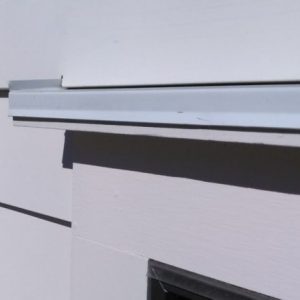

  7. AlexPoi||#11
    您的Windows Drip Cap是否有像图片中的那样的最终水坝?水可能来自那里。
    请参阅Martin对上一个问题的评论:
    //m.etiketa4.com/question/window-head-flashing#comment-79353
  8. 专家成员
    阿尔卑斯山脉||#12
    对于窗户上方的头部闪烁,您是否有这样的终端大坝:
    //m.etiketa4.com/question/all-about-flashing-article-by-martin-holladay-mar-1st
    没有末端的水坝,而不是引导水出去,头闪光是引导水在侧板后面的一边。对于可以看到大量水和雨水的墙壁,这绝对是一个问题。

        阿尔卑斯山脉||# 14
        我打赌我的无绳圆锯(这是我最喜欢的工具,而不是我轻视的东西)这个问题是头部闪烁/修剪细节。
        您可以通过卸下腐烂的壁板来快速检查,而不是使用花园软管向上喷涂到窗户上方的壁板和头部装饰之间的间隙中。如果你看到水沿着窗户的侧面,有你的问题。
        在你的情况下,法兰周围的排水缺乏是最糟糕的原因。固定排水并不容易,所以我会专注于固定头部闪光。
        我非常怀疑这个问题是不可渗透的磁带。毕竟,窗口法兰本身是不透水的,它永远不会导致任何问题。

  9. 杰森韦伯斯特||#18
    谢谢你的回应和想法。
    在上面所示的房子中,故障区域都在南窗的右侧和一楼。这可能支持大量的水/缺乏抬头闪烁/主要西南风下雨的论点。但如果是这样的话,我希望看到西面窗户的左边也有问题。他们不喜欢。另外,这所房子(邻居的房子没有显示)上最坏的墙板已经腐烂了四分之三,并且墙板的含水量在+/- 12%以上。说明护墙板下没有大量的水。
    我不认为这是散装水。。。。。我想我们会提取拍板,看看。
