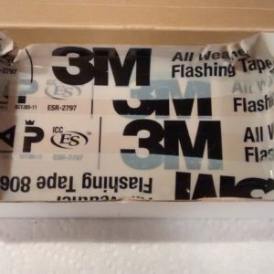

我也很好奇,关于如何考虑胶带会考虑有接缝。我读过Martin的文章关于剥离和粘贴闪光灯的“浴缸”测试,但这种磁带不是四处左右,所以没有测试它。我决定为此做自己的简单测试。我带着一个小纸箱,用300万张800万张胶带排列。我使用了2“宽带,所以实际上有3个接缝在盒子底部,水将坐在顶部。我刚用手指向下推动胶带,用大约1/4英寸的水填充盒子的底部,让它坐下来。我还在纸板箱下面放一条纸巾,如果它泄漏,它会更加明显。我把它留下了72个小时(透露率我肯定,但我有点忘记了)并且很高兴发现甚至滴水甚至没有泄漏的迹象。底部完全干燥。Now, this isn’t scientific or anything, but considering the water was on 3 seams and I didn’t use a J-roller or let the tape sit for more than a minute before filling it with water, I feel pretty good about the tape’s ability to be waterproof.
  1. 尼克霍尔||#1
    这是盒子的图片

    非常感谢分享您的研究结果。我希望后院测试运动增长!
    您的测试是一种有趣的指示,即液体应用的闪光灯(所有这些都显然比您的测试中的3M磁带更差)可能无法准备好粉末时间。
